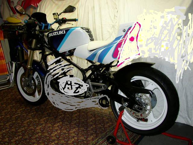

RGV-Umbau, ein paar Fotos
So,
Bremsen sind fast vollständig angebaut nach ihrer Überholung, für hinten müssen leider doch Stahlflex dran. Also vorne und hinten Stahlflex bestellen :? . Original passt der Bremsschlauch hinten nicht (zu lang).
Kockpit von der 22er ist auch dran,Kabelbelegung wird noch ein Problem. Kabelbaum ist komplett verlegt.
Blinkrelais muss auch ein modernes her, das alte braucht Lämpchen die 21Watt haben müssen (Relais blinkt jetzt zu schnell bei 10 Watt Lämpchen). Louis freut sich.
Fender hinten und Lampenmaske werden noch verkehrsblau ge-perllackt (fast so ähnlich wie der vordere Fender).

grunz..holli, jetzt ham wir dich:
so wird das mopped mal aussehen, oder?
2fast4yu
Jetzt kriegt er richtig Futter der Holger! Hatta das verdient???
Ähmzett Motor- dat is ja wie Glühwein auf ner Sommerparty :lol:
Aber wem sach ich dat...... :| :mrgreen:
Und der Teppich ist suuper, der schluckt Öl,Bremsflüssigkeit,runtertropfendes WD40,Kaffee, kleine aber wichtige Mutter´n :x ....

Holliheitzer hat geschrieben:Ähmzett Motor- dat is ja wie Glühwein auf ner Sommerparty :lol:

Noch ein paar Arbeiten und das Mopped kommt aus dem Keller, der Motor ist im Geiste schon zusammen, mir fehlen noch ein paar Bundmuttern für die Zylinder und die Kupplung . Vergaser haben mich auch einige Tage Arbeit gekostet weil die Gaszugführung so nicht Ok ist. Das Röhrchen einfach umknicken ist totaler mist :? Dazu noch der Umabu des Gaszugverteilers auf mehr Hub.
So ein Umbau ist eine scheiss Arbeit wenn die Teile nicht vom Mopped stammen.

Kupplung noch und fettich ist der Motor für den Umbau. Und jetzt ab ins Bett.

Hallo Holli,
den kannste schön im Ebay versteigern und von dem Gewinn bauste dann
mal nen richtigen.......... Spass beiseite! Haste schön gemacht und ich denke mal, das der auch richtig Druck haben wird.
Mfg wiba
Danke Willi,
ich habe die Nacht total schlecht gepennt, irgendwo vermutet mein Kleinhirn einen Fehler.
Aber die RD-Abteilung (nimmt den grössten Platz ein bei mir im Orgelkasten :wink: ) sacht= alles paletti.
