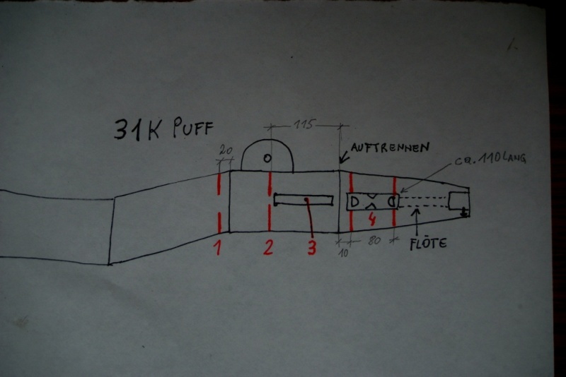

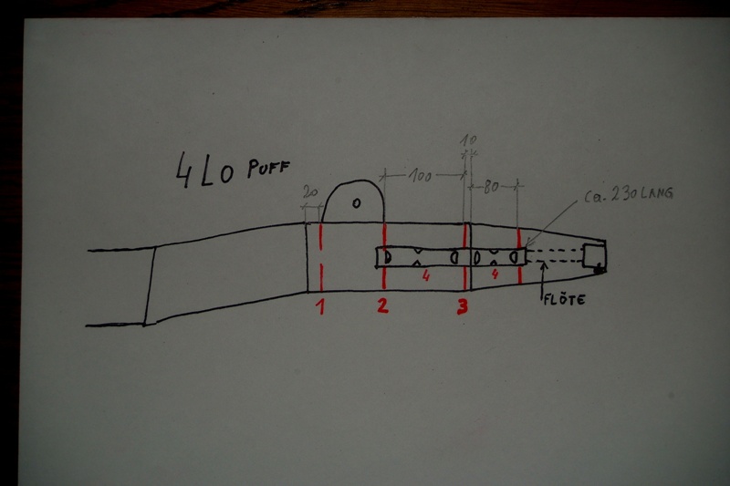

Mal ein paar Skizzen der Serienpuffe
- 4 LO
- 4 LO.JPG (78.51 KiB) 1916 mal betrachtet
- Beiträge: 4612
- Wohnort: /Stmk./Österr.
Puffe
detto
- 31 K
- 31K.JPG (81.33 KiB) 1914 mal betrachtet

Hallo !
Hat viell. noch nicht ein jeder aufgeschnitten:
Bei 4LO:
1= Prallblech
2,3= Blech für Interf.-Kammer
4=Interferenzkammern
Bei 31K:
1,2= Prallblech
3= Röhrchen mit 12mm Dm.,gehört raus.
4= Int.-Kammer
Gilt für 31K:
Ich popel das 1er Blech meist raus,ist nicht lustig.
Das Blech 2 hat 3Löcher, ich mach die äusseren zu u. das innere auf ca. 25mm.
Andere Flöten mit Dm. vom 20- 28 möglich.
Grundsätzlich:
Dm. grösser steigt das Drehmoment,
kleiner die Drehzahl.
Diese kleine Weisheit hat mir sehr viel Schweiß u.Arbeit gekostet.

Hallo !
Ein Update:
Habe eine gute Lösung für 31K Puffe gefunden:
-Naht rechts von 1 auftrennen.
-Prallblech 1 rausschneiden (geht gut mit einer Stichsäge!) wenn ein 2. den Puff hält.
-Das kleinste Loch von 2 mit einem Konus auf 14mm aufweiten (die Summe der 3 ergibt dann die Fläche eines 26er Lochs.
-Das ganze Blech mit Streifen oder so etwas versteifen (der Gasdruck ist ziemlich gross, es kann springen).
-Die Löcherl der Flöte auf 2,5mm (auch 3mm mögl) aufbohren (das dauert!).
-Am dicken Teil der Flöte noch 2 solcher Münder einschneiden u.einklopfen (so dass das Gas nicht mehr um die Ecke muss, ein bissel gucken).
-Der Puff bleibt praktisch völlig orig, der Spruch wird etwas blechern aber nicht viel lauter. Ohne Wolle fahren!!!
Dann kann man auch noch andere Flöten anfertigen mit etwas gr. Dm.
Ich denke so 20-22 wird gut sein.
Mit der orig. Flöte bin ich heut so gefahren dreht bis 9t.
Weiteres folgt.

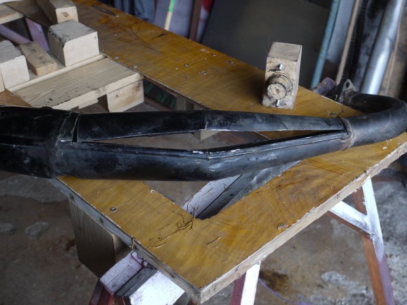

Heut wieder paar 1WT-Puffe umgeschweisst.
Dabei hab ich mir ein paar Gedanken um den 31er gemacht.
Wie ich glaub ist der zu lange zu eng.
Dann hab ich einen aufgeschnitten.
So lässt sich der Querschnitt deutlich vergrössern.
Hat an der breitesten Stelle des Schlitzes im orig. ca 36cm2.
Wenn der Schlitz 30mm hat sind dort ca 56cm2.
Wird so ein guter Puff wenn auch hinten bearbeitet wurde.
Ist sicher ein bissel viel Arbeit denke es lohnt sich.
