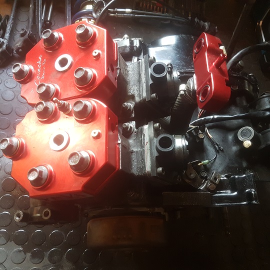

Ich habe nun den ganzen Motor zerrupft und mir die Kurbelwelle angesehen. Obwohl die Kiste selbst im Stand stark vibriert konnte ich auf den ersten Blick keinen größeren Verschleiß an der Kurbelwelle sehen. Evtl gibts ja ein Forenmitglied dem ich das Teil zur Überprüfung trotzdem mal zukommen lassen kann?

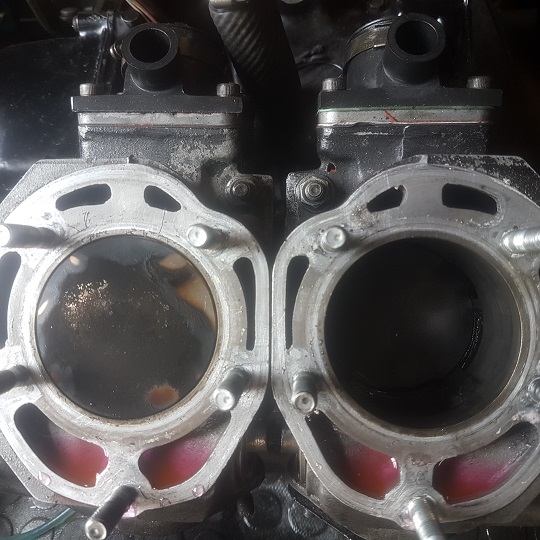

Wenn ich mir das so ansehe, dann sieht das nach übelst Falschluft aus. Angenommen das wäre so, dann kann es natürlich auch durch die hohe Hitze und den Verbrennungsdruck die Elektrode verbiegen. Der Kolbenboden ist auch eingefallen. Vielleicht auch eine Kobination aus Zündung und Falschluft.
Gut wäre es, auch mal die Einlassseite zu zeigen und auch die Dome von innen.
Zu Hohe Verdichtung haut dir normal nicht den Auslass weg. Das ist eher ein Temperaturproblem. Dennoch solltest du beide Dome vergleichen.
Mir ist auch aufgefallen, dass deine Ansaugstutzen/ Membranen vielleicht nicht so schön montiert sind. Du solltest dort Dichtungen verwenden und die Flächen richtig gründlich säubern. 4 neue Dichtungen drauf und zur Not mit Dichtmittel einsetzen.
Ich würde jedenfalls nun alles pinibelst säubern und abdichten. Ausserdem die Dome auslitern und vergleichen. Zündung auf Stock und mal abblitzen schadet auch nicht.

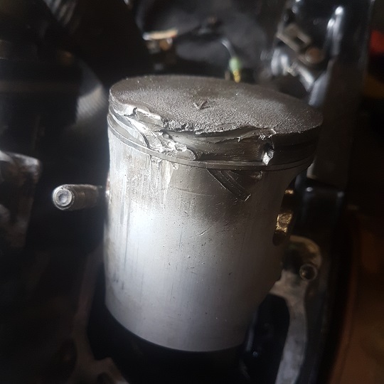

mir sieht das Ganze nach mechanischer Zerstörung aus. Ein thermisch weggebrannter Kolben sieht anders aus. Ist die Kerzenelektrode wieder krumm gebogen? Wie sehen die Köpfe von innen aus? Meine Vermutung wäre, dass der Auslasschlitz keinen guten Radius und/oder Fase hat und der Kolbenring nach dem Überfahren des Schlitzes einhakt. Auf dem den Bildern sieht man gut den Abdruck des Kolbenringes auf dem Kolben. Wenn dem so ist, müsste aber auch die Brennraumkalotte im Bereich der Quetzschkante beschädigt sein und das Ganze geht mit deutlichen Geräuschen daher.....

Hallo Leute,
für mich sieht das nach hoher thermischer Belastung und daraus folgender Materialermüdung aus. Da ist dann der obere Kolbensteg angeschmolzen und weg gebrochen. Damit hat es dann den Kolbenring zerstört.
Ob durch zu starke Frühzündung,zu hohe Kompression oder Abmagern des Kraftstoffluftgemisch aus welchen Gründen auch immer.
Hier muss dann die Fehlersuche beginnen.
Michael.

Deine Idee, daß sich jemand aus dem Forum das ganze anschaut ist m.E der richtige Weg. Allerdings nicht nur die Kurbelwelle, sondern den ganzen Motor + Gaser. Alleine die starken Vibrationen im Stand sind ja schon bemerkenswert. Welle, Polrad und was weiß ich kann da für verantwortlich sein.

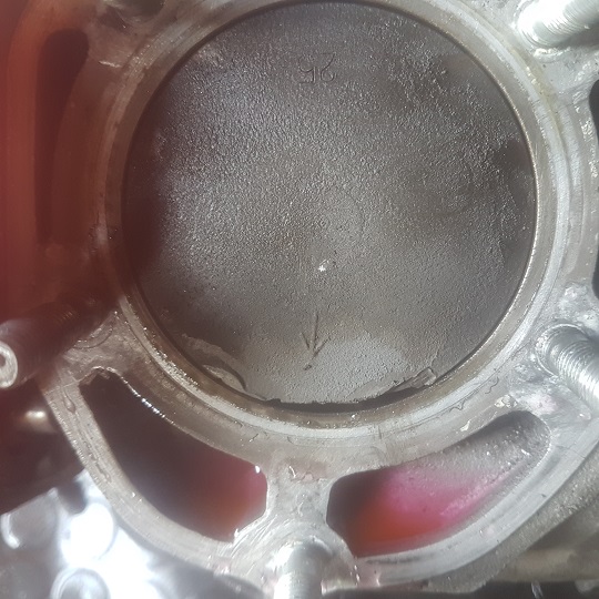

Auf Bild 3 deutet der graue Schleier für mich auf zu mager - damit zu heiss - hin. Der Schaden hat aber eine saubere Bruchkante, also nicht geschmolzen.
Auf Bild 5 gibt es unter dem 2. Kolbenring einen Abdruck der m.M. nach nur vom gebrochenen, oberen Kolbenring stammen kann - ein weiteres Indiz für ein mechanisches Problem.
So wie ich das sehe, gibt es an dem Motor mehrere Probleme. Das heißt erst einmal alles auseinander und alle Maße sauber aufnehmen. Und ich meine nicht mit einem Zollstock sondern mit den entsprechend genauen Messmitteln.
Dazu gehört die Kurbelwelle, Zylindermaße, Kolbenmaße etc. eben alles ...
