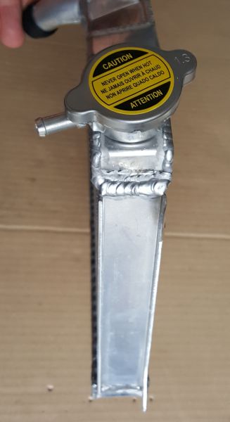

Der China-Kühler ist diese Woche schon angekommen. Leider mit Transportschaden. Trotz guter Verpackung war er seitlich verschoben. Also nicht mehr rechtwinklig. Ein wenig gedrückt, dann passte es wieder.
Das Netzmaß ist 330 x 180 x 32. Die Kästen sind 40 mm dick. Soweit sieht er erstmal gut aus. Passgenauigkeit und Dichtheit muss ich bei besserem Wetter mal testen.
Der Kühlerdeckel hat 1,3 bar. Ist das bei den CPI oder Worley Kühler auch so?
Original sind wohl zw. 0,75 bis 1,05 bar.
Ich möchte den Kühler gern schwarz haben. Gibt es eine gute und haltbare Farbe, die ich direkt auf dem blanken Alu verwenden kann?
