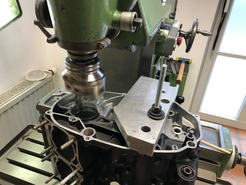

Jedenfalls muß ich jetzt das Gehäuse ausspindeln, um auf ca. 0,03mm Überdeckung zu kommen. Gut ist, das ich nur die beiden äußeren Sitze machen muss, und die kann ich auch einzeln machen (dh das Gehäuse umdrehen). Mal sehen wie das klappt. Wird etwas dauern, bevor ich da mal die Ruhe dafür finde.

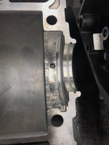

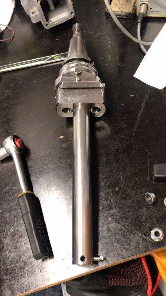

Da der Wohlhaupter sowieso ausgepackt war, habe ich mir auch das Yamaha Gehäuse vorgenommen. Man muß auch zu seinen Fehlern stehen. Der rechte Lagersitz ist perfekt gelungen. Und das obwohl das Alu das soweit verdichtet und dadurch hart war, das die HSS Schneidspitze das nicht richtig abkonnte. Aber der linke Lagersitz ist leider in die Hose gegangen. Ich kam nur von der rechten Seite wirklich zufriedenstellend ran. Und habe für den Ausdrehkopf eine Verlängerung gemacht, damit ich unten rankomme. Leider hat dieser Aufbau dann geflattert, und so den Lagersitz zerstört.
Zumindest habe ich es versucht, das Gehäuse war eh im Eimer, kaputt machen konnte ich es also sowieso nicht mehr, höchstens noch retten. Ist leider schief gegangen. Wer das Ding noch brauchen kann, für 15EUR Porto kann es jeder haben der will.

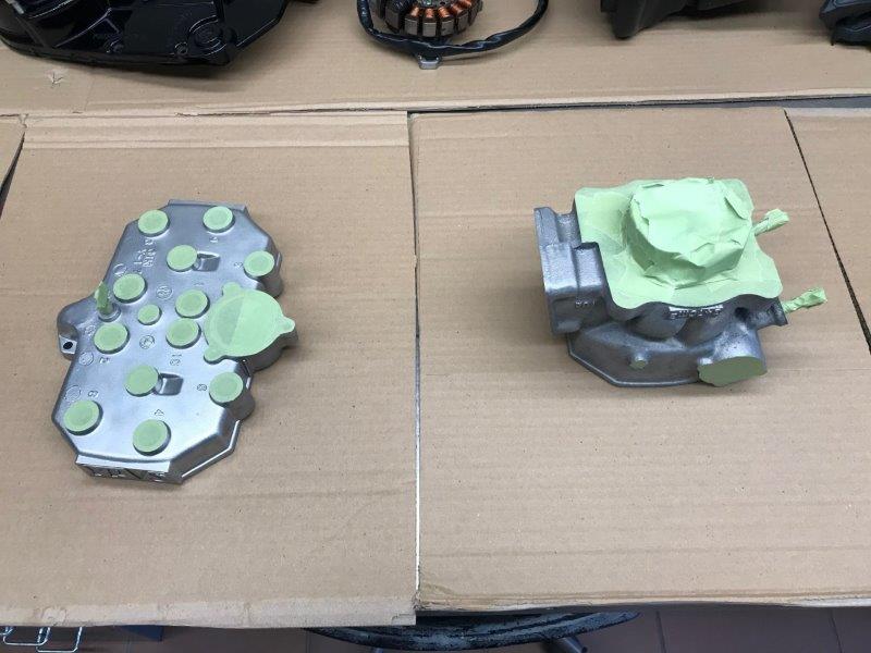

Die restlichen Einzelteile wurden dann entsprechend vorbereitet. Die Zylinder hatte Powerseal gebohrt und gehohnt. Habe von denen dann auch die passenden Vertex Kolben genommen. Das Spiel war mit 5 Hundertstel perfekt nach min Vorgabe, ich werde trotzdem sehr vorsichtig einfahren. Die Rundheit war, für meine Meßmittel, perfekt, ich konnte keine Abweichung feststellen. Powerseal ist auf jeden Fall eine Empfehlung.

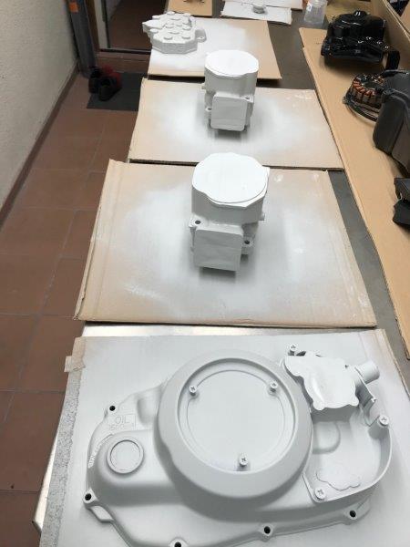

Bei den Zylindern war die Farbe sowieso runter nach dem Putzen. Auf dem Kopf und auf den Kleinteilen war der Farbzustand eher müde. Also habe ich alles gestrahlt. Und da kann ich mich nie entscheiden. Die gestrahlten Teile für sich sehen schon ziemlich gut aus. Trotzdem habe ich mir dann die Mühe gemacht und alles abgeklebt, grundiert, und einmal Decklack. Mal schauen wie lange das hält.

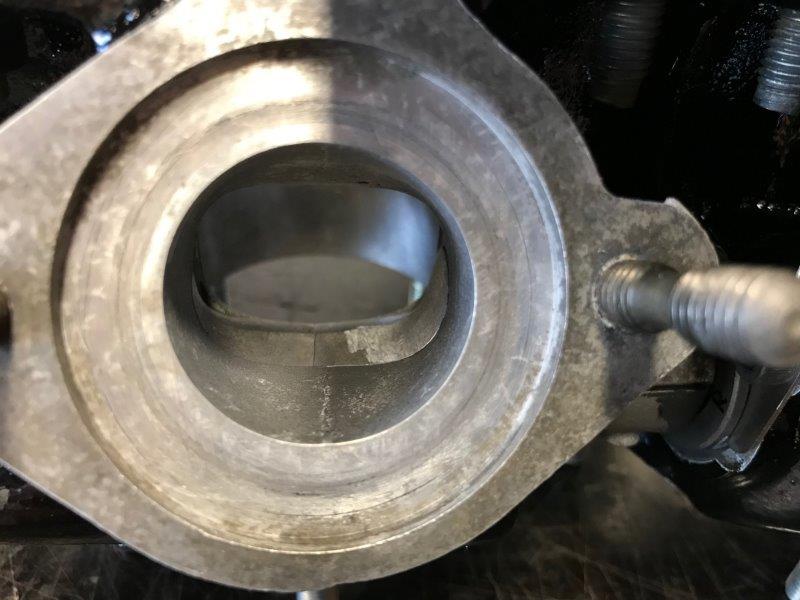

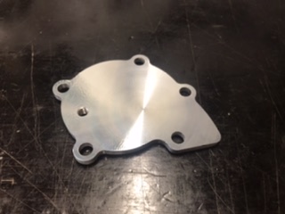

Und dann konnte ich so langsam wieder mit der Endmontage loslegen. Die Ringspalte waren von Haus aus perfekt. Die Zylinder habe ich probemontiert, und dann die Walzen angepaßt. Erschreckend wie schlecht die sitzen, wenn man das aus Strömungssicht begutachtet. Auf der anderen Seite, für Gußteile sind die Toleranzen dann doch nicht so schlecht.
Die identische Höhe der beiden Zylinder hatte ich vorher schon kontrolliert, die Ebenheit vom Kopf war auch gut.
Wenn man die Zylinder dann mal auf die Gehäuseoberhälfte schraubt, und sich von unten den Übergang vom Kurbelgehäuse zum Überströmer anschaut, weiß man wo die Leistung verloren geht. Aber Kostentechnisch war wohl nicht mehr drin bei Yamaha. Ich habs so gelassen, weil ich sowieso nur zur Eisdiele und zurück fahre. Ich verstehe den ganzen PS Wahn von modernen Bikes sowieso nicht. Eine 200PS BMW oder Ducati kann auf der Straße sowieso NIEMAND nutzen, und selbst auf der Rennstrecke ist der Teil der Leute, die das Material wirklich ausnutzen, im kleinsten einstelligen Prozentbereich. Jedenfalls reicht mir die RD um meinen Führerschein in Gefahr zu bringen, mehr brauche ich nicht.

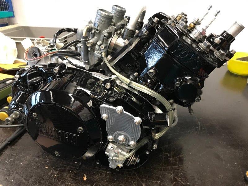

Montiert ist der Motor ein echtes Schmuckstück, und es wird Zeit das er bald wieder knattert. Die Ölpumpe ist auch wieder drin, weil sie einfach funktioniert, das Ganze dadurch sehr bequem wird, und ich auf der Landstraße der Meinung bin, das ich keine Gemischschmierung brauche. Mal schauen was passiert.
