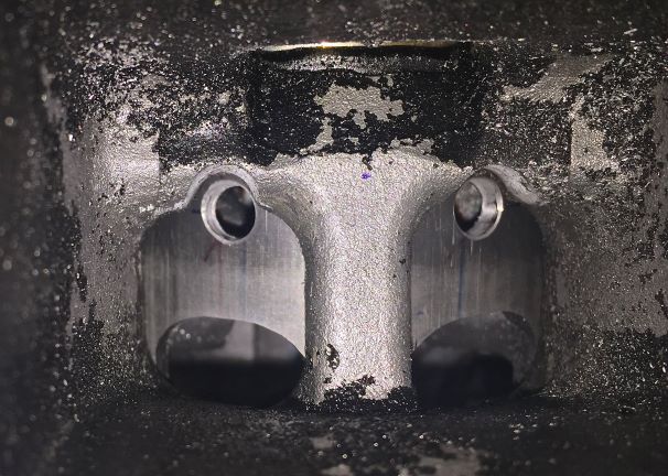

fraenki-dresden hat geschrieben:Löcher an der richtigen Stelle im Kolben verhindern Löcher an der falschen Stelle.
An der Stelle gibt's null Probleme....wenn dann innen am Steg. Wer zeigt dir sowas...Fraenki?
Im Einlass gibt's bei unseren Motoren generell null Probleme wenn das Laufspiel,Kühlung und Öl stimmt und dazu kein alter Luftfilter bzw Dreck angesaugt wird.
Am Auslass sieht das anders aus. Schmierbohrungen helfen auch da nur minimal. Hatte ich schon aller vor der Nase bzw selbst versucht.

Mensch Holli.
Die Löcher sind doch nicht dort, weil es da Probleme gibt. Die Probleme gibt es am Kolbenboden. Das sind Kühllöcher.

Kolbenboden.....was soll da passieren?
Nochmal.....wo hast du da ein Problem? Hast du vielleicht Fotos von Schäden?
Da müssten bei mir doch auch alle Motoren drunter leiden....ich kanns nicht nachvollziehen. Da hilft auch ein "Mensch Holli" nicht.

Ich fahre auch mit den Löchern zur Kühlung des Kolbenbodens. Bei der 400er sind die Kolbenböden immer eingefallen.
Da kann das nicht schaden.

Ja Stulle, habe ich bei der 350er-Luft auch gemacht. Da ist die Wirkung sehr stark an der Kolbenbohdenverkokung zu erkennen. Bei der LC ist es mehr eine Vorsichtsmaßnahme, falls bei der ganzen Abstimmerei mal der Kolben zu heiß wird.

Ich würde dann aber eher mittig ,direkt unter dem unteren Ring, ein breites und schmales Fenster in den Kolben machen. Das würde dann direkt über den Booster laufen und schön mittig in den Kolben gedrückt werden.
Eingefallene Kolben @Stulle.....ist das nicht eher das Problem bei Motoren mit sehr hoher Leistung und Verdichtung?
