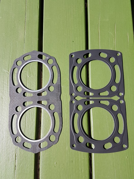

Hallo zusammen,
nur mal so zur Darstellung:
Die rechte Kopfdichtung auf dem Foto ist die originale Yamaha Dichtung.
Die linke Dichtung von Yambits - Pappe eben und nicht dicht...
Der Preisunterschied ist aber auch deutlich. Es ist halt wie immer - kaufst du billig, kaufst du zwei Mal...
Frank
zinnoberrot
Beiträge: 436
Registriert: Do 16. Nov 2017, 10:33
Wohnort: Wiener Neudorf
Beitrag von zinnoberrot »
Ich hab eine kompletten Dichtsatz von Yambits bestellt und verbaut.
Alles absolut dicht.
Es wird schon auch daran liegen, wie eben bzw. verzogen die Dichtflächen
der Zylinder/Zylinderkopf sind.
Die Originaldichtung wird wahrscheinlich solche Unebenheiten besser ausgleichen.
