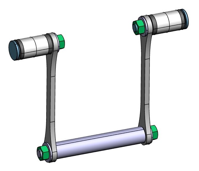

Ich wollte euch nur mal kurz den aktuellen Stand der Konstruktion mitteilen.
Geplant sind jetzt austauschbare L-Hebel mit Schlüsselflächen.
In Zuge dessen werden die Bolzen in der Schwinge und im Knochen ebenfalls gegen neugefertigte ausgetauscht.
Die Lagerung erfolgt mittels Nadellagern und entsprechenden Innenringen.
Prototypenbau erfolgt in Kürze.
ich melde mich dann wieder.
- S2E-21-010-000_A_Assembly-L-Lever_Y-31K.pdf.jpg (59.6 KiB) 6162 mal betrachtet

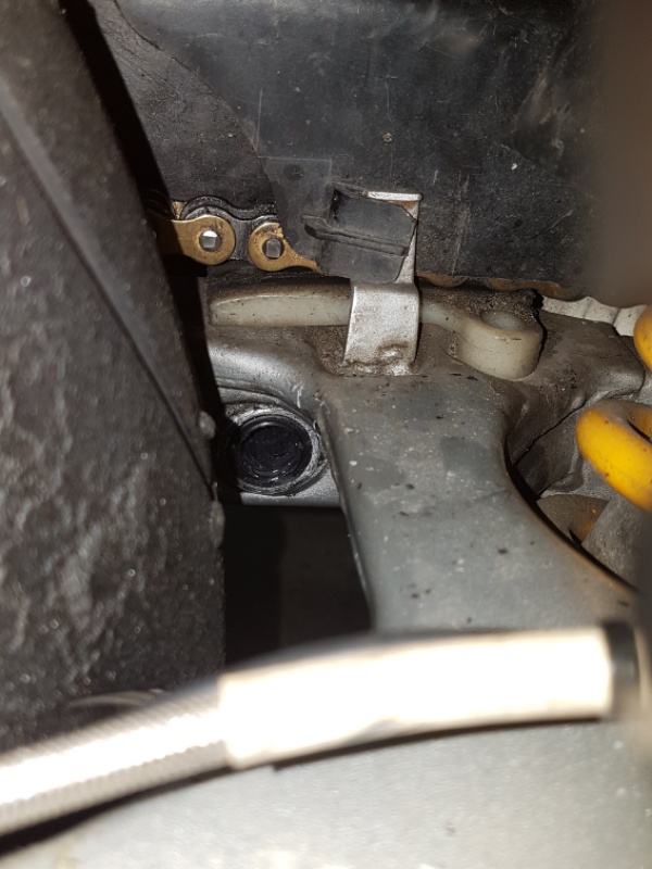

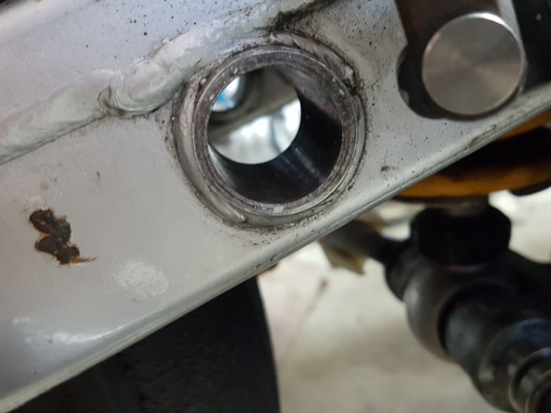

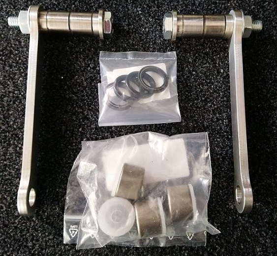

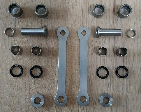

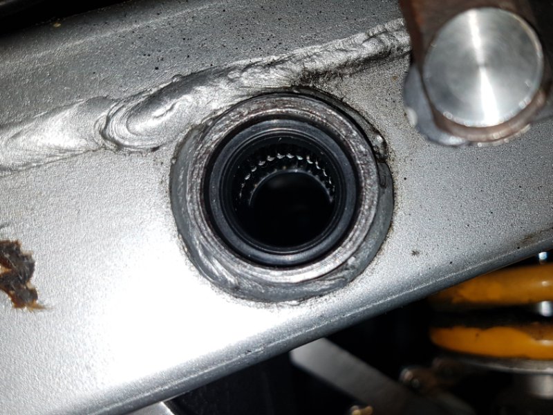

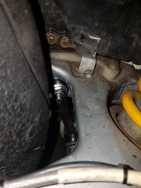

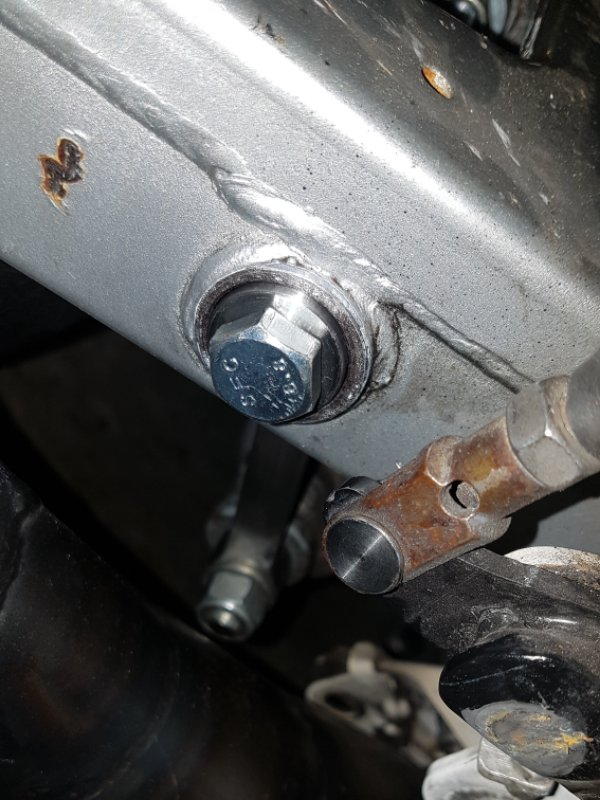

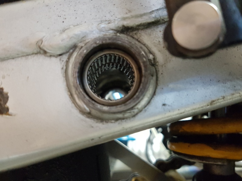

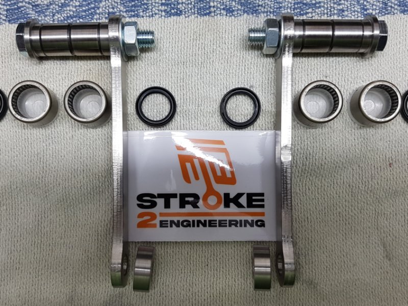

Hallo Leute,
ich habe bei einem Training auf dem Sachenring Probleme mit der Schräglagenfreiheit bei meiner RD im Bereich der Auspuffe festgestellt. Da ein „Einbeulen“ meiner schön gebauten Anlage für mich nicht in Frage kam, habe ich mit Matthias (Matt21) eine Heck Höherlegung über geänderte Zugstreben („Knochen“) entwickelt. Dabei stand nicht nur eine Verkürzung der Hebel im Lastenheft, sondern gleichzeitig auch der professionelle Umbau auf Nadellager in der Schwingenbohrung der Zugstreben. Herausgekommen ist ein Umbausatz bestehend aus 1cm kürzeren Zugstreben, neuen oberen Bolzen mit verschleißfesten Innenringen für die vollnadeligen Nadellager und neuen Dichtringen. Nadellager, Innenringe und Dichtringe sind dabei Normteile.
Für den Einbau habe ich nur beide Auspuffanlagen und die Fußrastenanlagen abgebaut. Dann das Hinterrad gegen den Heckrahmen mittels Scherenwagenheber abgestützen, sodaß die Umlenkung spannungsfrei ist. Nun die Knochen ausbauen und die alten Lager aus der Schwinge ausziehen. (Waren bei mir schon Nadellager, warum der Vorbesitzer meines Mopeds dabei 3(!) Nadellager pro Seite eingesetzt hatte, bleibt wahrscheinlich sein Geheimnis, vielleicht weil er es einfach konnte). Da die neuen Nadellager in meiner Schwinge nicht sehr straff sitzen, habe ich sie zusätzlich mit Loctite 648 eingeklebt. Dann Dichtringe neue Bolzen und die Hebel (mit Spacern unten - für den Ausgleich der anderen Materialstärke der neuen Zugstreben) montieren. Nachdem alles festgezogen war, habe ich die spannungsfrei Montage noch geprüft, indem sich die ganze Hebelei ca. 1-2mm nach rechts und links schieben ließ. Ergebniss des Umbaus: das Heck steht im Bereich Radmitte ca. 2,5cm höher, Probleme mit der Schräglagenfreiheit habe ich (bei meinen Fahrkünsten) nicht mehr.
Das Fahrverhalten hat sich nicht dramatisch verändert, etwas mehr Handlichkeit durch den etwas geringeren Nachlauf vorn würde ich aber bescheinigen. Wobei ich schon mit 17“ Rädern und SZR Gabel vorn fahre. Bei serienmäßigem Fahrwerk wirkt sich der Umbau sicherlich deutlich positiver aus.
Positiver Nebeneffekt des Umbausatzes: falls man mit der Höhe des Hecks für verschiedene Einsatzbereiche noch variieren möchte, brauchen nur die Hebel in anderer Länge gefertigt werden, da sie von der oberen Lagerung in der Schwinge getrennt sind.
- 03 Dichtring außen.jpg (109.23 KiB) 6038 mal betrachtet
- 02 Naddllager eingesetzt.jpg (108.54 KiB) 6038 mal betrachtet
- 01 leere Bohrung Schwinge.jpg (110.74 KiB) 6038 mal betrachtet
- 00 Einzelteile.jpg (123.52 KiB) 6038 mal betrachtet
- 04 Dichtring innen.jpg (133 KiB) 6039 mal betrachtet

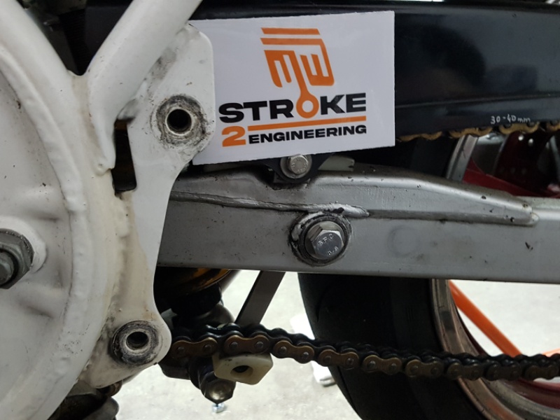

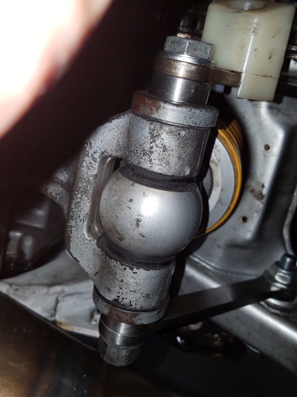

Hier die restlichen Fotos.....
- 09 Kettenschuh.jpg (123.59 KiB) 6037 mal betrachtet
- 08 Zusammenbau von unten.jpg (128.23 KiB) 6037 mal betrachtet
- 07 Zusammenbau unten.jpg (90.85 KiB) 6037 mal betrachtet
- 06 Zusammenbau innen.jpg (143.14 KiB) 6037 mal betrachtet
- 05 Zusammenbau außen.jpg (89.83 KiB) 6037 mal betrachtet
