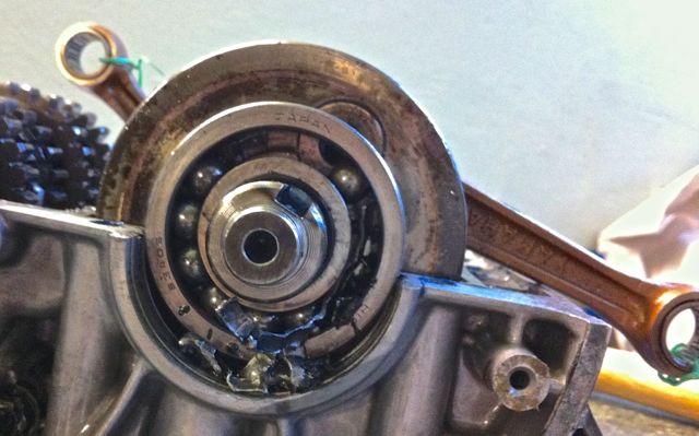

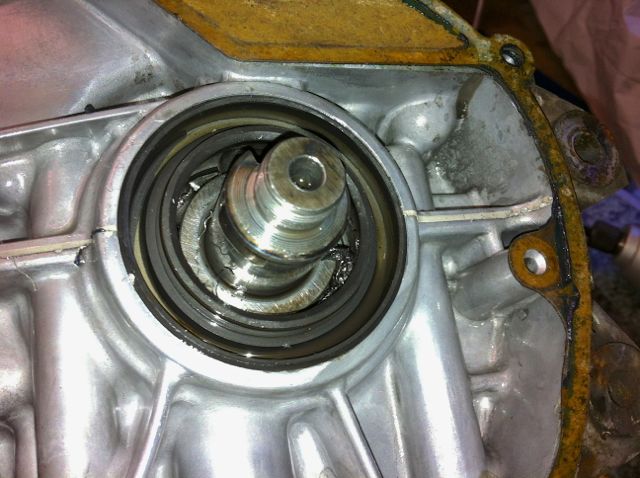

Bei den tollen Schäden traue ich mich mit meinem zerlegten Lagerkäfig kaum hier aufzutauchen.
Erst mal herzlichen Dank an alle die mich davon abgehalten haben mit meinem Motorrad weiterzufahren.
Die Zylinder haben Nichts abbekommen. Der rechte Kolben hat sich einen Fremdkörper direkt am unteren Pin eingefangen. Die Kurbelwelle ist Schrott, aber ich habe noch eine auf Lager.
Alles halb so schlimm, denn das war für mich einer der besten Urlaube die ich erlebt habe. Ihr seid ein klasse Team.
Fränki
Fränki
- Rechtes Lager ohne Käfig
- IMG_0730.jpg (50.2 KiB) 5479 mal betrachtet
- Jede Menge Metallspäne im Kurbelgehäuse.
- IMG_0732.jpg (67.83 KiB) 5479 mal betrachtet
- Krümel am Simmering
- IMG_0721.jpg (61.65 KiB) 5483 mal betrachtet
