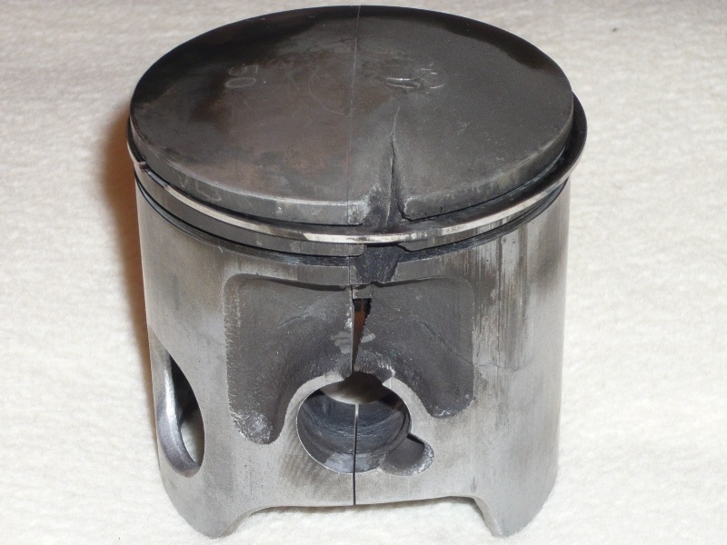

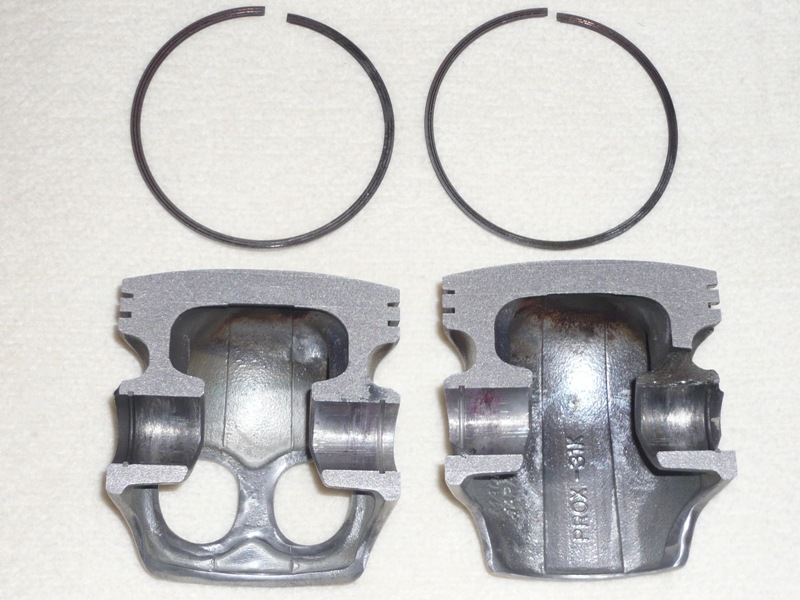

Also das Problem ist folgendes: Ich habe Hollis alten Kolben bekommen. Den habe ich zuerst mal gewogen und anschließend auf der Drahterodiermaschine schön in allen 3 Achsen ausgerichtet und anschließend getrennt. Mittig, versteht sich!
Dann habe ich beide Hälften zusammen gewogen. Dabei muste ich schon feststellen, dass ich mehr Material verloren habe, als erwartet.
Was daran liegt, dass beim schneiden ein Stück von der einen Hälfte sich gelöst hat. Der Querriss an dem Kolben geht über den halben Durchmesser. Ein echtes Wunder, dass du damit noch nach Hause gekommen bist!
Der Kolben den ich hier habe ist für die geplante Messung eh nicht zu gebrauchen gewesen. Das hat mehrere Gründe:
1: Ein Stück hat sich beim schneiden gelöst und ist weg.
2: Vorher fehlte ja schon etwas von dem Kolben, nämlich das was weggeschmolzen ist
3: Der Kolben ist von Holli ja auch schon bearbeitet worden und somit nicht mehr Gewichtsmäßig "original".
Interessant sehen für mich jetzt auch die Kolbenringe aus. Man sieht deutlich wie sie sich durch die durchblasenden Gase verformt haben.
Habe nun noch mal ein paar neue Fotos hier zuhause von dem getrennten Kolben gemacht.
Übrigens: Der Gewichtsunterschied belief sich bei ca 2 Gramm. Ich halte das aber aus den genannten Gründen für nicht Aussagekräftig!

@Christian auf welcher Seite des Kolbens hast du denn die 2 Gramm gemessen?
Gruss Hans
Hallo Hans!
Ich meine es war die Seite leichter, wo das Stück fehlt.

Also ich weiß nicht. Ist es nicht interessanter, ob ein messbarer Masseunterschied links/rechts vorhanden ist? Hinten/vorne ist IMHO egal.

Bei deinem Kolbenschaden handelt es sich um einen sogenannten Spaltbruch.
Ausgehend von der Bolzenbohrung ist der Kolben bis zum Feuersteg gerissen.
Ursache für diesen Schaden ist eine Überbelastung des Kolbens durch eventuelle Leistungssteigerung für die er nicht ausgelegt ist.
Die Randquerschnitte der Kolbenbolzenaugen werden dabei überbeansprucht. Ausgehend von der innenliegenden oberen Kante der Bolzenbohrung unter dem Einfluß der bei Überbelastung zusätzlichen Temperatursteigerung bilden sich diese Risse, die sich in Richtung Kolbenboden ausbreiten. Der Kolben wird gespalten und der Riss im Kolbenboden ausgebrannt (die Kerbe im Kolbenboden).
Querrisse in der Bolzenabstützung entstehen durch hohe Temperaturen und hohe Zünddrücke. Auch zu dünnwandige Kolbenbolzen verursachen durch Abplattung diese Schäden.(Kolbenabriss)
Anschläge am Zylinderkopf durch Ölkohleablagerung oder falsches Spaltmaß und selbst Kühlwassereintritt durch defekte Kopfdichtung können auch zu diesen Schäden führen. Auch ein falscher Zündzeitpunkt kann die Belastung zusätzlich erhöhen.
