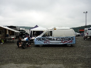

Hier ein Bild von unserem Bus
Antek

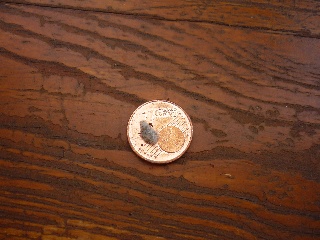

Dahlemer Binz Popel
Beitrag von Antek »
Hier mal ein Bild von den Pullis die ich aus beiden Vergasern rausgeholt habe! Diese sassen vor dem Schwimmernadelventil. Stoff und/oder Wollreste. Keine Ahnung wie die dahin gekommen sind
LG A
