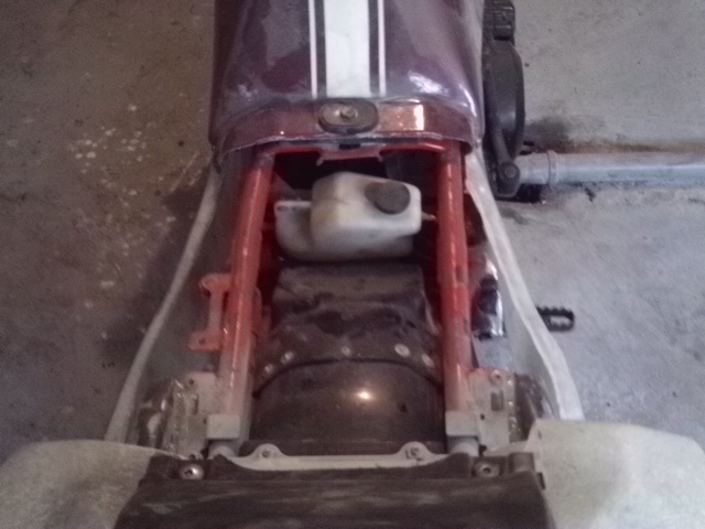

Wieder was beschafft ...
e 032.jpg (144.65 KiB) 1439 mal betrachtet
e 033.jpg (151.45 KiB) 1439 mal betrachtet
e 034.jpg (138.58 KiB) 1439 mal betrachtet
Ausgleichsbehälter mal anders ...<br />Was man net alles macht um Platz zu schaffen für andere Gerätschaften *lol*

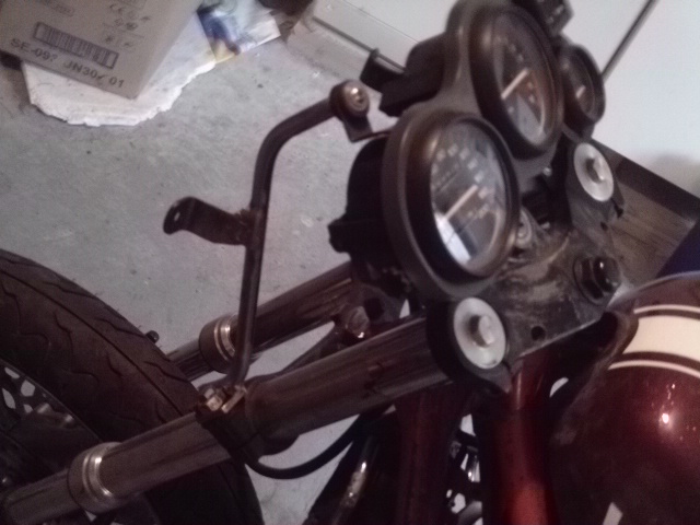

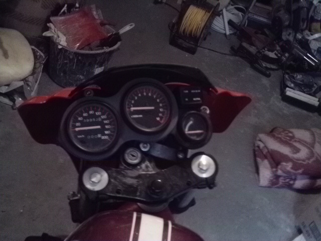

Wiedern kleines Update heut ...
Sieht das doof aus ohne Lenker lol
Guggst du
Guggst du
e 041.jpg (135.87 KiB) 1324 mal betrachtet
Guggst du weider
Guggst du weider
e 040.jpg (120.15 KiB) 1324 mal betrachtet
e 039.jpg (104.2 KiB) 1324 mal betrachtet
e 038.jpg (134.7 KiB) 1324 mal betrachtet
Geschläuch
Geschläuch
e 037.jpg (112.47 KiB) 1324 mal betrachtet

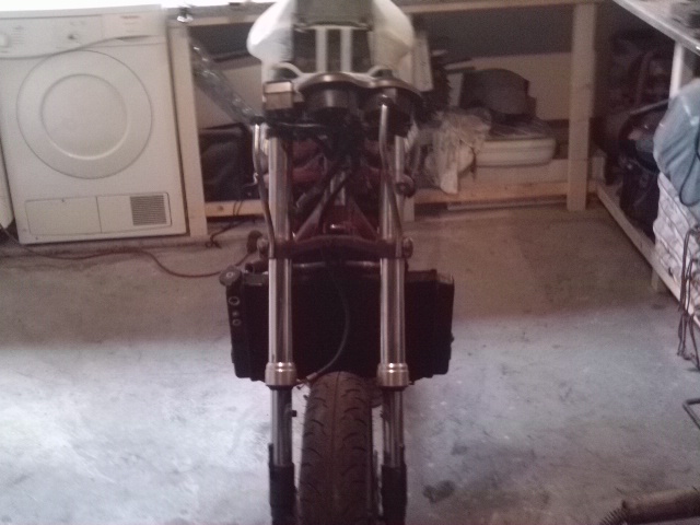

Und weil nur 5 Bilder rein gehen ....
e 036.jpg (118.7 KiB) 1323 mal betrachtet
Voll Fett Kühler
Voll Fett Kühler
e 035.jpg (133.16 KiB) 1323 mal betrachtet

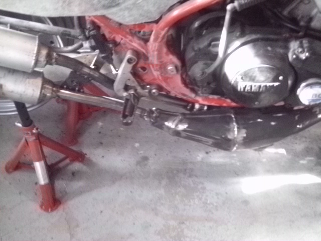

Is mal wieder Zeit fürn Update ...
Da heut mein andrer Kram net kam habsch mich halt
mal an Puff zweiter teil gemacht :lol:
Fertig Schweißen erst morgen ...
Wenn mir wer günstige alternativen
als Enddämpfer nennen kann nur zu 8)
Befestigung und so
Befestigung und so
e 045.jpg (126.03 KiB) 1260 mal betrachtet
e 044.jpg (129.76 KiB) 1260 mal betrachtet
Gibt sicherlich schönere Endtöpfe abba fürn mom müssen die reichen
e 043.jpg (133.11 KiB) 1260 mal betrachtet
e 042.jpg (141 KiB) 1260 mal betrachtet

Jolly, JL und Tygas sind bezahlbar und sehen schick aus.
Im Auspuffbau Thread wurden auch schon die Aprilia RS250 Dämpfer getestet.
Max
bamboocha.racing
Hmmm, ob der Puff funzt?
M.Holder
Beiträge: 139
Registriert: So 26. Feb 2012, 16:29
Wohnort: Höchberg
Beitrag von M.Holder »
Funktionieren wird er. Ist nur die Frage wie :D
bamboocha.racing

Du hast doch das Mittelteil der Birne herausgeschnitten oder?
Der wird hoch drehen u ihm wird Drehm. fehlen, bin gespannt.
