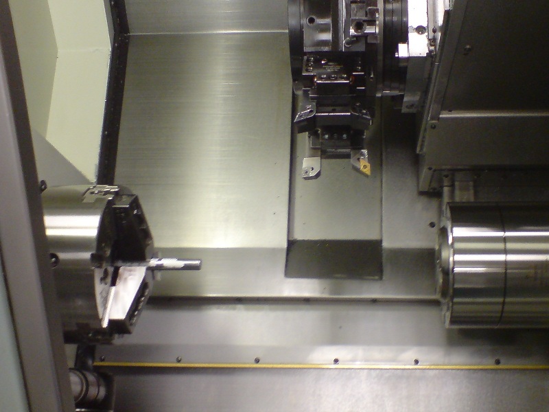

Die restlichen Schaufelräder machen ging diese Woche nicht.
Also habe ich schon mal angefangen die ersten Wellen zu machen.
Die sind noch mit Aufmaß vorgedreht. Werden danach noch vergütet(härten & anlassen) und anschließend erst auf Fertigmaß gemacht. Das Loch kommt zuletzt da rein.
Die Wellen erhalten auf beiden Seiten Zentrierungen, damit später ein Bearbeiten zwischen Spitzen möglich ist. So laufen diese später mal perfekt rund!
Hergestellt werden die Wellen auf einer Drehmaschine mit Gegenspindel. So kann man das Teil ohne Manuelles Umspannen von beiden Seiten bearbeiten.
Guckst du noch Fotos!
