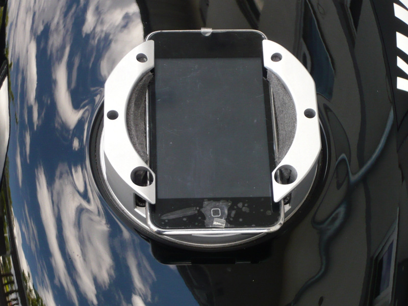

So, nachdem mir der Fränkie beim Helmut meinen I-Pod konfiguriert hat, habe ich mir mal eben so eine Halterung dafür gebaut. (Bilder)
Anschließend vollgetankt und einige Testläufe gemacht.
Leider komme ich aber zu keinem vernünftigen Ergebniss!
Ich bin 6 Testläufe gefahren. Jeweils die Gleiche Strecke und habe dabei auch versucht jeweils gleich und konstant zu beschleunigen.
Meine Messwerte sind enttäuschend. Leistung schwankt stark zwischen 20 und 30 KW!
Auch die gemessenen Geschwindigkeiten weichen sehr stark von den Tachoangaben ab. (teilweise 40km/h)
Ich habe das I-Pod, wie auf den Bildern zu sehen ist, in Moosgummi gelagert.
Ich befürchte aber nun, dass es trotzdem noch zu viel vibriert. Liege ich damit richtig?
Muss ich mir somit etwas anderes einfallen lassen...

Hallo Brummi,
poste mal eine Kurve, damit man sieht wie stark die Vibrationen sind.
Ich gehe mal davon aus, das der iPod nur im Moosgummi gehalten wird und nirgens anliegt. Richtig?
Bei mir liegt das Phone auf Luftpolsterfolie. Alles Andere hat miese Ergebnisse gebracht.
Deine Halterung sieht atemberaubend aus. Gratulation.

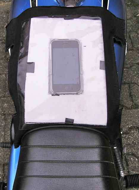

Zur Info: Ich habe dem Stefan zwei wav-Files geschickt.
Bei der Aufnahme war das Handy so wie bei Franky im Klarsichtfach vom Tankrucksack. Das gibt fiese Windgeräusche und ist so nicht auswertbar.
Die Empfehlung war in einen Rucksack und ggf. Handtuch/Lappen drumwickeln.
Das teste ich bei Gelegenheit mal.
