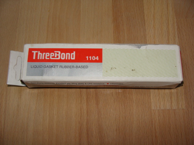

An die Ansaugstutzen mach ich immer Dichtmasse . Auf die Dichtung zwischen Membran und Zylinder ebenfalls und Fußdichtungen auch nur noch mit Dichtmasse .
Wiba hat mir mal einen super einfachen Tipp gegeben um sicher zu stellen daß die Dichtungen das tun was sie sollen . Einfach zwei Drehteile als Vergaserdummys in die Ansaugstutzen eins mit Autoventil eins mit Druckmanometer, Auspuff verschließen und dann mit der Fußluftpumpe bischen ( ca. 0,4 Bar ) Druck drauf geben . Das Labyrint läßt den Druck ungehindert in den andere Motorhälfte . Dann alles mit Lecksuchspray oder Seifenwasser anfeuchten ohne Dichtungsmasse hat man fast immer irgendwo was blubbern ( jedenfalls bei meinen Motoren ) .
Bilder von den Drehteilen und der Dichtmasse die mir Collet empfohlen hat, ist extrem Benzin, Öl usw. fest . Allerdings sehr zäh und klebrig aber schön neutral Grau .
