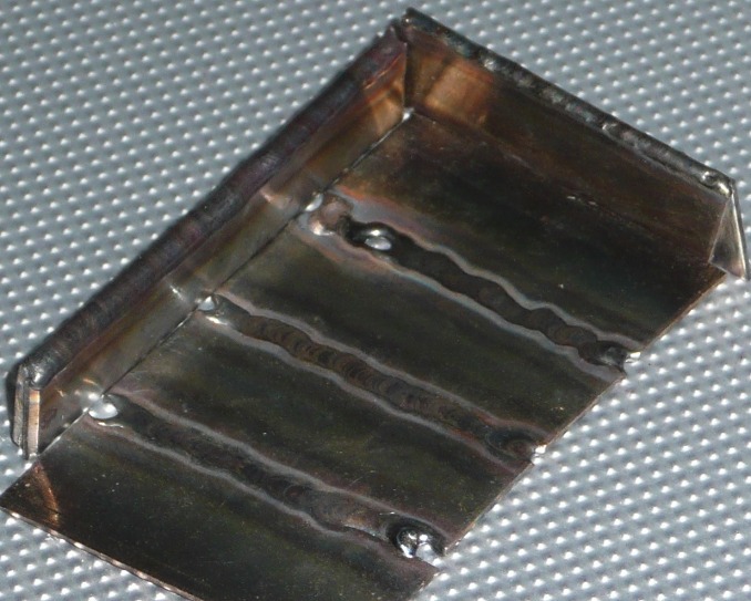

Ich kann dienen mit etwas Alu und 1mm Stahlblech:

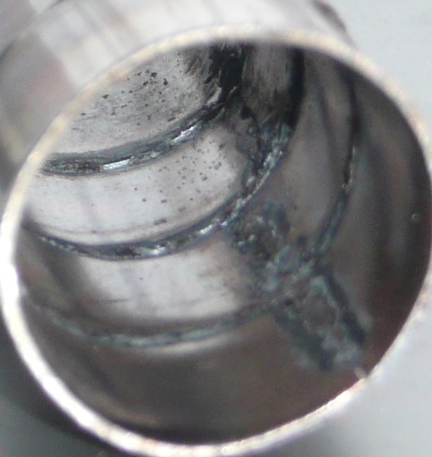

So, hier die Ergebnisse vom "verlaufen lassen" ... 1 mm flach & hochkant und 1.5 mm hochkant jeweils in Edelstahl.

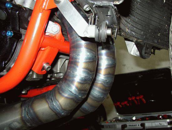

@MK
nimmst du schon Aufträge an?
Ich hätte da noch ein paar Puffe zum umschweissen.. Bild
Mfg Wiba
Mach doch mal ein paar Koni uns schick' die mir zum Üben - dann kann ich dir sagen ob ich im Auftrag fertigen kann :-)
Mal im Ernst - das ist unter optimalen Bedingungen flach auf dem Tisch auf dicker VA Platte aufgelegt. Schätze als Auspuff in Zwangslage dürfte es schwerer sein und nicht so schön aussehen.
Aber die Sache mit dem I-Stoß würde sich eignen um "geblasene" Krümmer zu fertigen ...

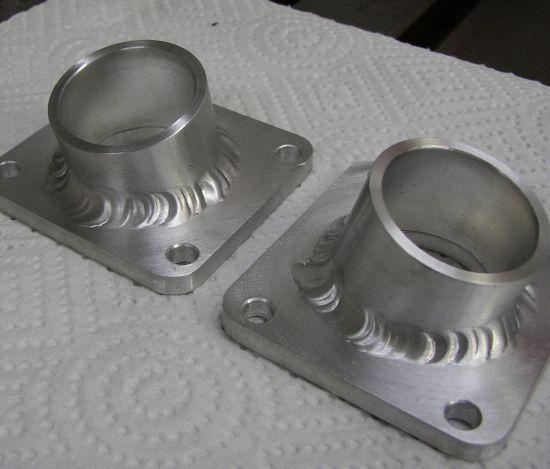

Ich oute mich jetzt auch mal....Ich habe seit über einem Jahr ein WSE 200.

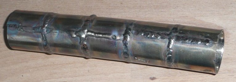

Und hier die ersten "Auspuff-Übungen".
Die hässliche Naht (2. von Links) war die erste - da musste ein Loch zu ...
Verlaufen ging nur eingeschränkt - die Bleche müssen dazu sehr genau geschnitten & gebogen sein (was sie hier nicht waren). Daher habe ich mit mgl. wenig Zusatzmaterial gearbeitet.
Einstelungen für's WSM: 80 A peak current, 40 A valley current, 0.7 HZ Puls und 1 s Nachsrömen.
Wenn man da anschließend mit der Fächerscheibe drüber geht und schwarze Pampe drauf macht, sieht man nix mehr ... also für die Renn RD absolut geeignet.
Was negativ auffällt ist das das ewig dauerte und von anfänglich 100 bar danach nur noch 65 in der Flasche über waren. Da geht ein ganzer Auspuff ziemlich in's Geld (hab' mir erstmal einen neuen Druckminderer bestellt, bei dem man die Liter einstellen kann)
