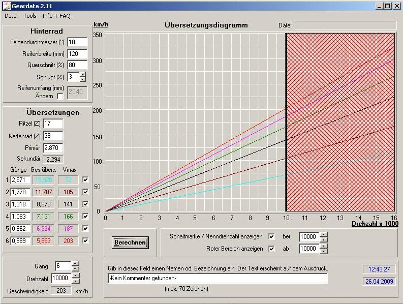

Danke für den Tip, Dirk.
Aber das Geardata hab ich schon(und schon verwendet, ich hoffe mit den richtigen Werten).
Allerdings kommt mir das alles etwas seltsam vor, also ich meine die Werte auf dem Tacho Stimmen nicht mit dem Diagramm überein(Kupplung schleift nicht).

Nun, da ich den Motor gerade erst tausend Kilometer eingefahren habe, wollte ich nicht gleich mit Dauervollgas die Höchstgeschwindigkeit prüfen, auch wenn er eigentlich schon vollgasfest sein sollte.
Das macht zwar unglaublichen Spaß sie zu drehen, doch tut es mir irgendwie etwas weh-wie dem auch sei, der Topspeed wird schon noch ermittelt!
Jedenfalls dreht sie anstandslos bis 10k-nach Drehzahlmesser-höher wollte ich nicht drehen, bringt schätzungsweise auch nichts.
Also bei hundert passt die Drehzahl mit 5tausend und die restlichen Werte dementsprechend auch?
Vermutlich muss ich mich erst einmal dran gewöhnen und alles ist soweit in Ordnung.
Im Prinzip ist es egal was auf dem Tacho steht-Spaß machen muß es, und das macht es!

Was nehmt Ihr Ihr denn als Schlupf bei Geardata?
Ich nehm "3" da passt das grob.

3%Schlupf nehme ich auch, ob das allerdings realistisch ist?
Vermutlich sind es sogar weniger-allerdings ist mir aufgefallen, daß sich der Schlupf im Diagramm nur in den letzten 3 Gängen auswirkt.

Heute war ich mutig und habs mal gewagt.Holliheitzer hat geschrieben:Also bei 10.200 turns fährt mein RD-Tacho 215.
Wie sieht es denn da bei dir aus??![]()
Bei knapp 10000 stehen 190 auf dem Tacho.
Der 2. Gang geht bis 90 nach Tacho, der 3. bis strich 120.
Stets bis 10000(nach Drehzahlmesser gedreht.
Aber bei 5200 stehen 100 auf dem Tacho
Und im ersten bei 5000 fahre ich ca. 30km/h.
Also ich blick da jetzt nicht mehr durch.
Nur kommt mir mein Getriebe zumindest in den unteren Gängen viel zu kurz übersetzt vor.
Oder es liegt echt am 500er Tacho???

Kann am Tacho liegen, denn die Instrumente zeigen oft verkehrt bis richtig daneben verkehrt an
Einzig hilfreich ist ein digitaler und korrekt (mm) programmierter Fahrradtacho. Da hatte ich bei den 215 auf dem Tacho schon nur noch digital gemessen 197 bei 10.200 drauf. Das kommt der Wahrheit schon etwas näher.
Im Auto zeigt das Navi (denke ich mal) den richtigen Wert an. Ist bei meinen Opels immer gute 10 KmH lt. Tacho zu viel. Das ist aber normal und vom Hersteller so gewollt
Dreht der YP´s Motor im 6. Gang (echte) 10.000 bei 17/39 = Glückwunsch
Nur spinnen die Drehzahlmesser leider auch .An der 1WW wird lt. Boruts CDI am angeschlossenen Handheld (im Vergleich) ca. 200 turns zuviel auf dem origin. Drehzahlmesser angezeigt.
Wären dann ca. 10.000 und 197 KmH.
Im Umbau dreht der Drehzahlmesser von der RGV ca. 400-500 turns wohl zuviel an.
Lt. P4 Prüfstand und Klammer an einem Zündkabel dreht der Motor gemessen bis 10.500. Dann stehen auf dem RGV-Drehzahlmesser ca. 11.000 turns an.

ja, ich fahre 17/39, war gerade nochmal nachschauen.
Als ich sie gekauft hatte, war 16/39 montiert, doch ich habe im Rahmen der allgemeinen Erneuerungsaktion auch einen neuen Kettensatz montiert.
Das doofe an der Maschine ist, daß eigentlich nichts ursprünglich ist, sondern irgendwie sehr viele Teile dazugewürfelt werden mußten.
Den 500er-Tacho wollte ich nicht-war nur gerade zur Hand.
Die Nadeln der 3Instrumente sind jeweils eine andere Ausführung-ich mußte aus Sturzteilen ein funktionstüchtiges KI zusammenbasteln.
Die Frage ist halt, obs annähernd echte 10000sind.
Irritierend finde ich, daß die Gangstufen garnicht mit dem Diagramm zusammenpassen
Werde wohl mal mit einem anderen RD-Fahrer eine Tacho-Vergleichsfahrt unternehmen müssen...
