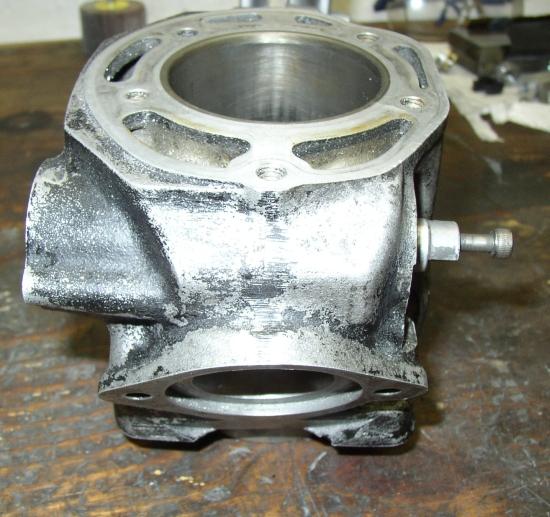

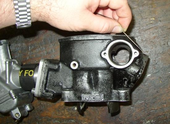

Sooo,
mal etwas gestochert ;)
Geht schon etwas tiefer, aber wenn man das PV System mitbetrachtet, kommt nicht mehr viel direkt beim Auslaß an. Sehr gute Wärmeleitung will ich dem PV mal absprechen, da sich ja erstens die Walze und der Zylinder nicht vollflächig berühren und zweitens schnell eine Ölkohleschicht dazischen aufgebaut wird.
Desweiteren ist der Bereich, der den Auslass erreicht "relativ" schmal.
Éine Umspülung des Auslasses auf der Unterseite wäre wohl eine interressante Option. Bleibt aber die Frage der Thermischen Spannungen bzw. ob es zu Verzug hierdurch kommen kann.

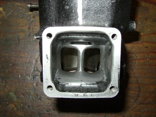

So, da die Männers ja Schlitze sehen wollen ;)
Auslass:
Einlass:
Steg ist etwas schmaler, ging aber nicht anders da schon vorher jemand dran gearbeitet hatte und das nicht meinen Ansprüchen gerecht geworden ist.

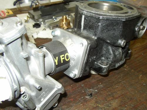

Und der zusammengebratene Ansugstutzen für den 34iger RGV Vergaser
Ist aber noch nicht fertig das Ganze

wiba
Beiträge: 2249
Wohnort: Pulheim
Beitrag von wiba »
Hallo Manu,
wenn ich deine Schweissraupe am Ansaugstutzen sehe dann werd ich gaaanz
nachdenklich. Habe gestern auch mal versucht Alu zu schweissen....
Also fest geworden ist die Verbindung aber wie das aussah, einfach grässlich.
Irgendwie krieg ich das nicht auf die Reihe. Muss mir nochmal einen Fachmann kommen lassen zum zeigen.
