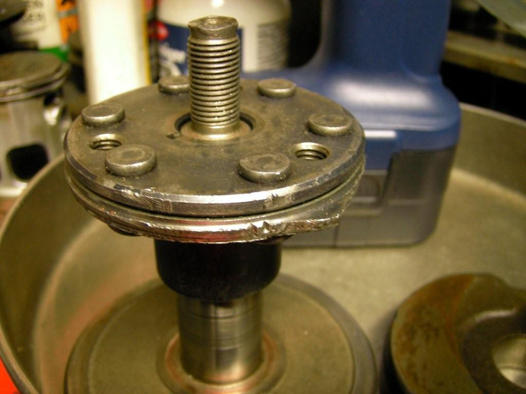

Ich war mal ein Polrad!!! Leider hatte mein Besitzer einen Igel im Geldbeutel wohnen und er wählte die Variante des preiswerten abrehens. Auch wurden die Besonderheiten der Kerbwirkung nicht beachtet.
Irgendwann hat es mich dann bei 11000 min-1 zerissen.

runterholen war glaub 1,4 und 1,6mm , man kann an der aufnahme auch noch außerhalb vom lochkreis der Nieten was wegnehmen, da trägt es ja nicht. Ich muss den Krempel mal wiegen, dann meld ich mich.

wir haben ca. 150 Gramm an dem LC Polrad abgenommen. Wir haben das aber weniger wegen der "Leistung" gemacht, sondern um die Kurbellwelle zu entlasten. Am Wochenende gehts auf Probefahrt.
