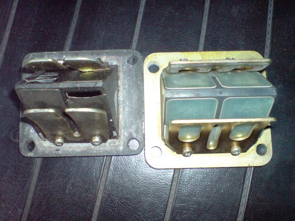

Das Ruckeln ist aber original, hat Dirks RD um die 4500-5000 auch. Man kann versuchen das mit den weicheren GFK Banshee-Membrane weg zu bekommen bzw. zu glätten. Müsste man bei Horst Meise günstig bekommen. Die harten Stahl-Membrane der RD sind nicht so toll. Mit den weicheren gibts als Bonus auch ein wenig mehr Drehmoment.
Es kann sein, das man den Motor untenrum etwas fetter einstellen muss, ansonsten bleibt alles gleich.
Hier mal ein Vergleich (wo man mutwillig schon die Stahlteile zerstört hat-aber egal):
