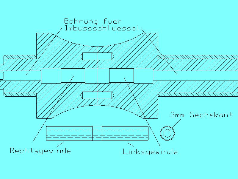

Masterstroke hat geschrieben:werden die beiden Walzenteile dann nur noch durch die Führungsbüchsen zusammengehalten?
Nein! Ich werde eine Gewindestange herstellen, welche an einer Seite ein Rechtsgewinde hat und an der anderen ein Linksgewinde. Durch ein durchgehendes Loch durch die Walzen kann ich mit einem 3mm Imbussschlüssel die Walzen entweder zusammen oder auseinander bewegen. Somit sind im Betrieb die Walzenhälften fest miteinander verbunden. Möchte ich die Walzen demontieren, drehe ich den Imbuss einfach anders herum, und die Walzenhälften bewegen sich voneinander fort. Gleichzeitig drücke ich so meine Lagersitze aus!
Masterstroke hat geschrieben:D.h. du montierst die eine Hälfte mit Führungsbuchsen und Lager, dann die andere Hälfte auf die Montierte aufstecken, Lager und Führungsbüchse rein und fertig?
Ich montiere ein Führungsbuchse mit einer Walzenhälfte. Dann nehme ich die Gewindestange und die andere Hälfte der Walze und schraube sie gegeneinander fest! Dann kann ich die andere Führungsbuchse einsetzen.
Mit welcher Führungsbuchse ich dabei anfange, spielt absolut keine Rolle. Es ändert sich lediglich die Drehrichtung des Imbussschlüssels!
Habe noch mal eine Skizze gemacht. :wink:

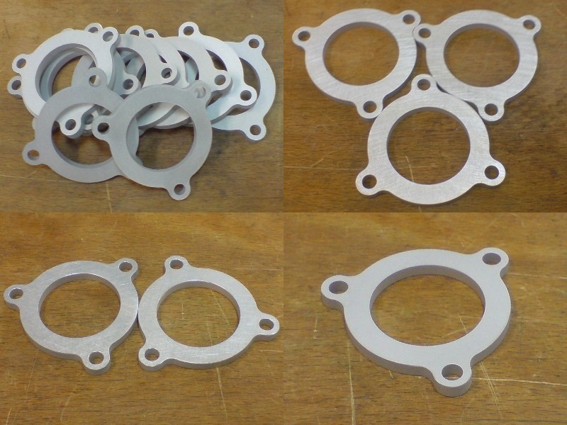

Fertige ein paar von diesen Spacern, welche man braucht, damit das RGV Thermostat ganz auf geht.
Ich mache gleich mal ein paar mehr. Möglicherweise braucht ja jemand mal so etwas. :wink:
Auf der Thermostat abgewandten Seite kommt noch eine Nut für einen O Ring hinein. Somit entfällt hier das Gematsche mit Dichtpaste.

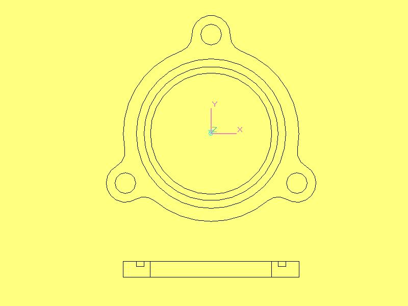

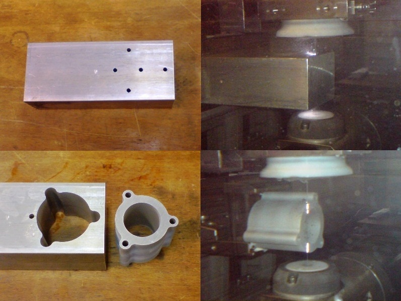

Habe mal eine Skizze gemacht. Desweiteren bereits angefangen zu fertigen.
Oben links: Startlöcher in Alublock<br />Oben rechts: Kontur ausschneiden<br />Unten links: Kontur ausgeschnitten<br />Unten rechts: In 5mm Scheiben schneiden
Herstellung Spacer RGV.JPG (134.14 KiB) 2204 mal betrachtet
CAD von dieser Zwischenplatte.
Spacer für RGV Thermostat.JPG (31.13 KiB) 2204 mal betrachtet

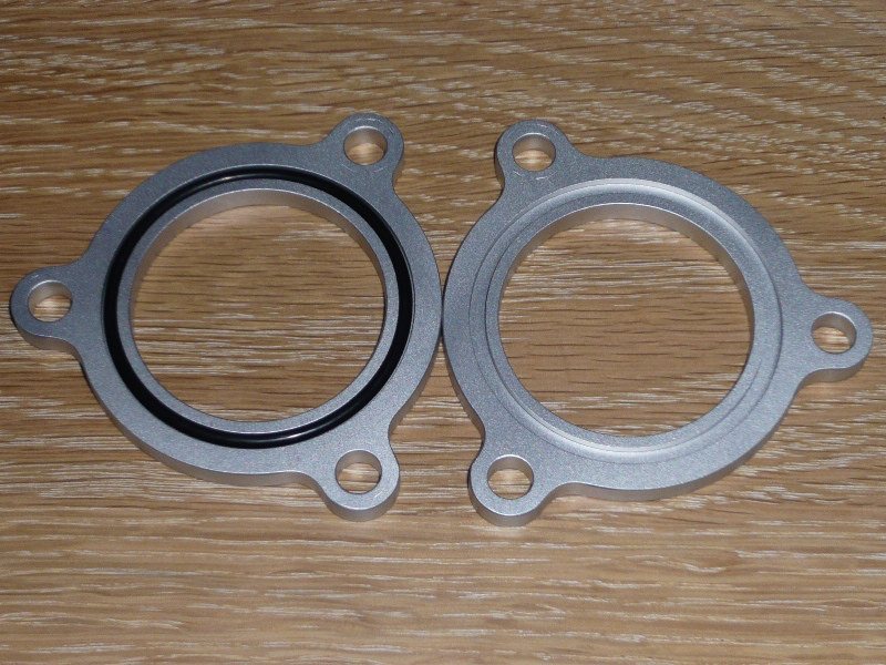

So, und nun weiter! Habe die Distanzstücke fertig.
Nachdem ich sie scheibchenweise geschnitten habe, habe ich sie plangeschliffen und anschließend die Kanten leicht gebrochen.

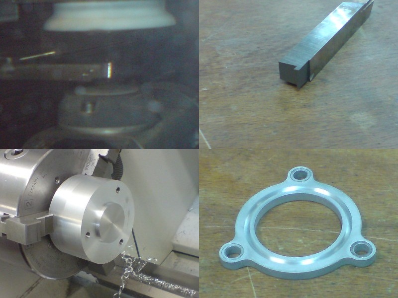

Nun wollte ich noch Nuten einbringen. Da viel mir aber ein, dass ich keinen passenden Drehstahl dafür habe. Was solls, dann mache ich halt eben einen! :wink:
Wird mal schnell geschnitten! Zum spannen der Ringe benötigte ich auch noch eine Spannvorrichtung, welche die Ringe positioniert und gleichzeitig ein Verspannen ausschließt. Habe ich mir dann auch noch schnell gemacht. :wink:
Nun noch schnell die Nuten eingestochen, 2 Stufen gestrahlt und fertig sind die Distanzscheiben! :)
Guckst du noch Bilder!
Einmal mit und einmal ohne Vitonring
Spacer fertig.JPG (154.71 KiB) 2065 mal betrachtet
Oben links: Drehstahl schneiden<br />Oben rechts: Drehstahl zum Nute stechen<br />Unten links: Vorrichtung zum spannen<br />Unten rechts: Nute drin
Herstellung Spacer RGV2.JPG (121.79 KiB) 2065 mal betrachtet
Oben links: Scheibchenweise geschnitten<br />Oben rechts: Plan geschliffen<br />Unten links: Kanten leicht gebrochen<br />Unten rechts: gestrahlt
Herstellung Spacer RGV1.JPG (152.47 KiB) 2065 mal betrachtet

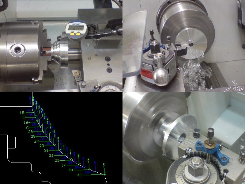

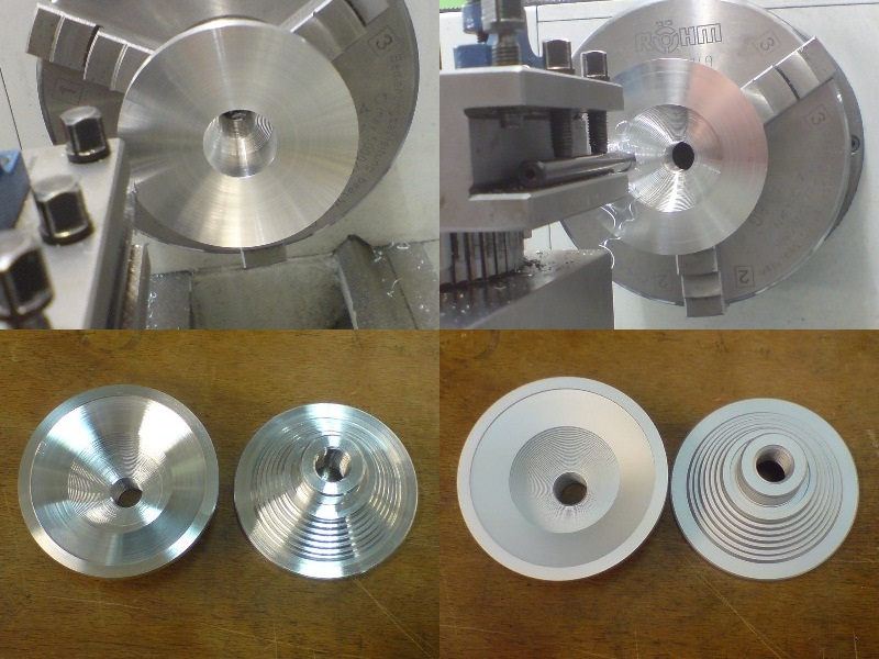

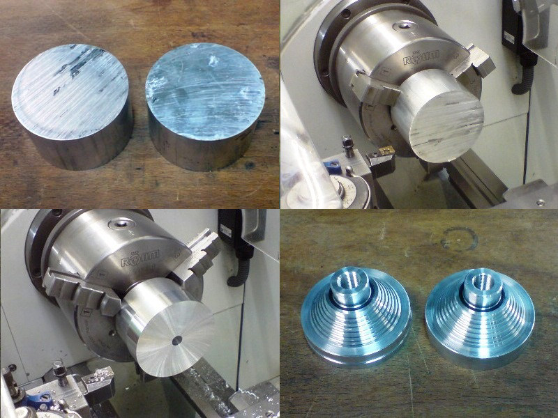

Wie bereits angedroht, habe ich noch meine Brennräume fertig gedreht! :)
Da ich dies, wie bereits gesagt, manuell drehen musste, habe ich das mal in Bildern festgehalten.
Ich habe einfach mehrere Stufen da eingedreht, welche ich jetzt nur noch beipolieren muss.
War auch mal kurz am überlegen, ob ich mir einen Formdrehstahl machen soll, habe das dann aber verworfen. Ich denke, dass es so besser war.
Wenn die Brennräume nun noch poliert sind, melde ich mich wieder! :wink:
Guckst du noch Fotos!
Oben links: Der Anfang ist gemacht<br />Oben rechts: Fast fertig<br />Unten links: Schräge dran und fertig mit drehen<br />Unten rechts: Mal eben drüber gestrahlt
Oben links: Teil genau ausrichten(wichtig)<br />Oben rechts: Plan drehen<br />Unten links: Maße für meine &amp;quot;Treppe&amp;quot;<br />Unten rechts: Auf gehts
Unten links: Maße für meine &quot;Treppe&quot;

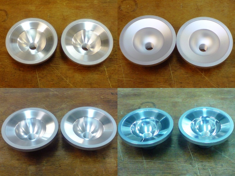

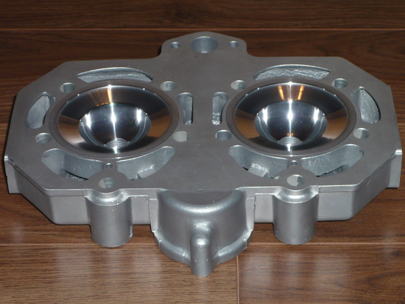

Habe heute meine Brennräume fertig gestellt! :)
War ja nur noch etwas Polierarbeit. Nachdem ich die Stufen weggeschliffen habe, wird mit immer feiner werdenden Schmirgel die Geometrie poliert. Zwischendurch mal Mikrogestrahlt, damit man sehen kann, wo sich noch Riefen befinden. Anschließend etwas Polierpaste daran,- fertig!
Die Geometrie ist so mit Sicherheit nicht optimal. Sie lehnt sich stark an die Originalgeometrie an. In Zukunft plane ich hier aber, wie bereits gesagt, noch einige Experimente! :wink:
So sieht das nun aus!
Kopf mit Brennräume.JPG (154.93 KiB) 1713 mal betrachtet
Oben links: Mit 120er Schmirgel bearbeitet<br />Oben rechts: Zwischendurch immer wieder strahlen<br />Unten links: Mit 600er Schmirgel bearbeitet<br />Unten rechts: Fertig poliert
Brennraum polieren.JPG (159.02 KiB) 1713 mal betrachtet
