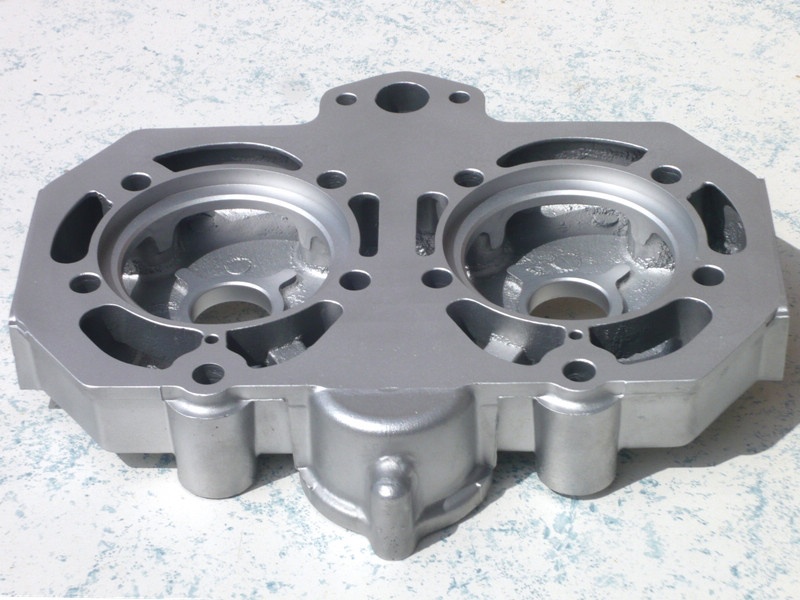

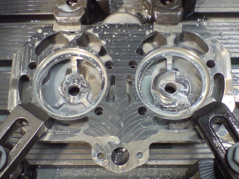

Kleiner Zwischenbericht: Habe nun angefangen den Kopf von innen zu bearbeiten. Habe dann aber beim fräsen festgestellt, dass ich hier noch ein paar kleine Korrekturen vornehmen muss. Folglich wird der erst morgen fertig :? .
Der Kopf war ungefähr 0,2mm ballig. Kann aber sein, dass er sich beim schweißen verzogen hat. Weiß ich jetzt nicht mehr. Hatte ich nicht kontrolliert. Ist aber auch egal. Jetzt ist der plan! :)
Jetzt gehts wieder in den Garten...
Musste hier für heute erst mal abbrechen!

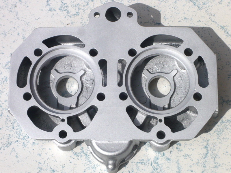

So, habe den Kopf nun doch noch komplett fertig bekommen! :) :wink:
Überlege nun noch, ob ich nicht am Brennraum lieber axial anstatt radial abdichten soll. :roll:
Mal sehn, habe ja bald genug Zeit darüber nachzudenken. :?
Guckst du noch Bilder!

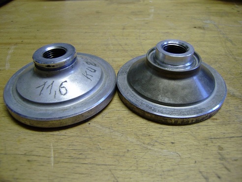

Brummi hat geschrieben:.. axial anstatt radial abdichten soll. :roll: ..
Meinst Du, daß Du radial die Ringe mit dem richtigen Druck gescheit verbaut bekommst ? Axial ist leichter ohne zu verdrehen und die Ringe beschädigen einzubauen und Du kannst die Verpressung der Dichtung besser kontrollieren, oder nicht ?
Wie sind denn kaufbare Zylinderköpfe mit Wechselbrennräumen abgedichtet ?

hallo Anderl,
anbei das Foto von zwei Wechselbrennräumen neueren Datums, Radial und Axial abgedichtet, beide Kalotten sind dicht, wenn der O-Ring ca. 0,3mm angedrückt wird.
Gruss vom Ammersee
Hubert
@Hubert: Danke für die Bilder! :wink:
Genau diese beiden Alternativen habe ich. Ich denke auch, dass richtig ausgeführt, beide Varianten dicht sind. Warum auch nicht! :roll:
Ich muss mir das aber alles noch mal genau im CAD ansehen, und dann wird entschieden. Ich neige aber zu der rechten Version.
Ich muss aber auch erst mal sehn was für Ringe ich überhaupt da habe. Für die linke Version habe ich welche...
Mal sehn.

Hallo Christian,
wenn du die Maße für den O-Ring Einstich und vom O-Ring, von der Kalotte benötigst, gib einfach Bescheid.
Dann messe ich sie am Montag aus.
Gruss vom Ammersee
Hubert
Danke Hubert, aber das brauchst du nicht. :wink:
Ich muss mich den Gegebenheiten anpassen. Ich habe das Loch im Kopf 24,4mm gemacht. Ich hatte ursprünglich vor einen O Ring 21X2 zu verwenden. Der hätte dann umlaufend 0,3mm Druck. Sollte ich nun aber anders abdichten, so muss ich nun erst mal ausmessen was überhaupt geht, da die zur Verfügung stehende Fläche nicht allzu groß ist.
Ich habe gerade mal grob nachgemessen. Es sollte noch reichen! :)
Ich muss mir das aber alles wie bereits gesagt noch mal in Ruhe ansehen und durch den Kopf gehen lassen.

Natürlich geht beides. Wenn man weis was man tut und die Nut richtig auslegt und dann beim Montieren nix kaputt macht, geht beides. Ich meinte nur daß die axiale Variante die einfachere wäre.
