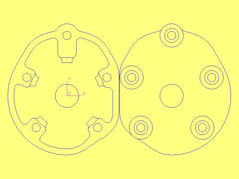

Na gut, dann mache ich mal hier weiter! :wink:
2 Sachen beschäftigen mich derzeit.
1. Auslasswalzen.
2. Neue Köpfe mit Wechselbrennräumen.
Gestern habe ich mal angefangen die ersten Linien zu zeichnen. Mir schweben hier 2 getrennte Köpfe vor. Die Wechselbrennräume selber sind extrem einfach herzustellen. Da werden dann in Zukunft direkt mal mehrere verschiedene Varianten probiert um so den Einfluß der verschiedenen Geometrien zu erkunden.
Zuerst aber habe ich noch ein paar Probleme zu lösen. Sowas geht nicht von heute auf morgen, sondern will gut überlegt sein. Da sollte man zwischendurch immer mal wieder einen Nacht drüber schlafen.
Von diesem ersten groben Entwurf wird wahrscheinlich kaum noch eine Linie über bleiben. In den folgenden Tagen werde ich immer wieder hier und da was ändern, bis alles so ist, dass es mir gefällt und auch funktioniert.
Die Außenkontur entspricht(zur Zeit) bei meinen Köpfen in etwa der Außenkontur der Zylinder. Bleibt abzuwarten ob ich bei der Kontur noch die Wasseranschlüsse und ein Thermostat anbringen kann...
Eine Zentrierung mit den Zylindern werde ich wohl auch noch anbringen müssen. Alleine schon deswegen um sicher zu stellen, dass die Brennräume exakt mittig zur Zylinderachse sitzen. Im laufe der Entwicklung von solchen Köpfen gilt es des weitern immer darauf zu achten, dass man das auch noch halbwegs "günstig" herstellen kann. Weil: Gießen is nich!
Diese Köpfe werden natürlich wieder aus hochfestem Alu gefräst. Dazu müssen sie natürlich zusammen auch leichter werden wie der Originalkopf, ist ja logisch! :wink:
Nur mal so eine ganz grobe Richtlinie: Guckst du Bild!
Links: Ansicht von unten
Rechts Ansicht von oben
Kopf zuerst machen......Beispiele gefällig aus USA?? Schöön fett das Ding :D .

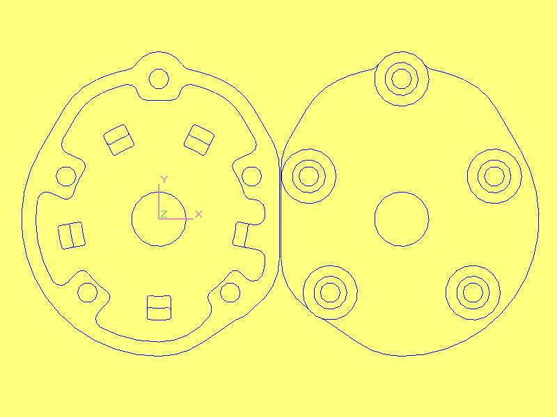

Ich habe da aber andere Pläne. Dieser Kopf von den Amis ist viel zu schwer! :wink:
Außerdem sind deren Brennräume nicht so einfach zu fertigen. Mir streben Brennräume vor, welche komplett rund sind. Das erleichtert es dann später mal schneller neue Konturen zu entwerfen.
Was mir heute Nacht im Schlaf noch mal eben eingefallen ist, wird sofort in der Zeichnung verbessert, bzw. korrigiert.
Habe die Aufnahmen für den Brennraum anders angeordnet. So wird der Brennraum in Zukunft viel besser gehalten und der Kopf weniger verformt!
Guckst du nächstes Foto!
Und so wird das die nächsten Tage weitergehen. Jeden Tag etwas, solange bis ich zufrieden bin. Dann wird erst Material geordert und anschließend gefertigt. :)
