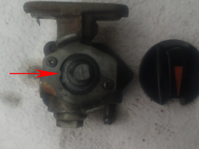

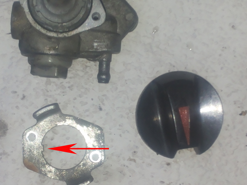

Ich hatte ja auch den Ebay-RGV-Hahn dran und das war der größte Mist. Der hat nicht nur durchgetropft, sondern auch außen am Hebel hing immer ein Tropfen. Da habe ich mich an diesen alten Thread erinnert und mir den 31K-Hahn noch mal näher angesehen.
Mit einem einfachen kleinen Trick kann man den unabhängig vom Unterdruck auf ON/Zu/RES umbauen. Die Unterdruckanschlüsse an den Vergasern müssen dazu allerdings verschlossen werden.
Man muss nur die kleine Nase am beschrifteten Blech wegdremeln, dann kann man den Hahn im Kreis drehen. Die ursprünglichen Stellungen ON und RES entsprechen dann 'Zu', weil ja kein Unterdruck mehr anliegt.
Die Stellung 'PRI' zieht den Sprit über den Reserve-Stutzen, das ist also die neue Reservestellung.
Dreht man den Pfeil nach vorne (was ja bisher nicht ging), nutzt man eine Bohrung, die den Sprit über den Normal-Stutzen zieht.
Man hat also
vorne: Normal
oben/unten: zu (weil ohne Unterdruck geschlossen)
hinten: Reserve
Ich habe es ausprobiert und auch schon den Tank leer gefahren. Es funktioniert, auch die Reserve funktioniert, und oben/unten ist absolut dicht.
Man hat also
vorne: Normal
hinten: Reserve
- Hier nochmal das Blech einzeln. Hier ist die Nase noch deutlicher zu erkennen.
- nase.jpg (149.87 KiB) 5021 mal betrachtet
- Diese Nase am Blech ist der Anschlag. Die muss weg.
- benzh_zus.jpg (128.58 KiB) 5021 mal betrachtet
