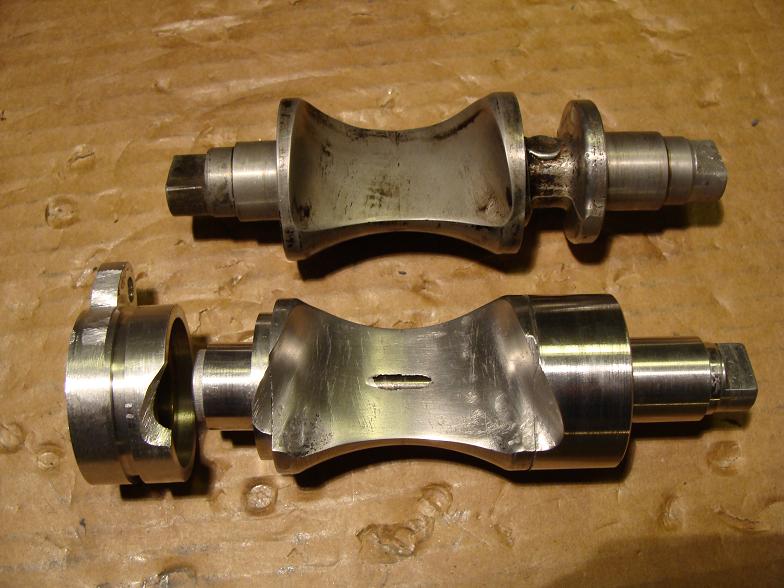

- RDThorsten
- Beiträge: 7498
Ja, hochschieb.
Wenns auch schon lange andauert, Projekt ist aber noch nicht vom Tisch, andere Angelegenheiten hatten halt Vorrang.
Bin in meiner Sache "BIG Bore" jetzt etwas weiter gekommen. Die Zylinder sind jetzt ausgedreht (Danke Jürgen
). Nun muss die Auslassoberkante noch auf YPVS Werte erhöht werden. Die Walzen werde ich von Hand anpassen müssen und und und...
Auch werde ich die Gelegenheit nutzen und zwei Nebenauslässe setzen. Werde demnächst noch einige Deteilaufnahmen einstellen.

Das sieht doch schon mal gut aus !
Bei den Nebenauslässen solltest du natürlich nicht in den Wasserkanal kommen . Du mußt aber auch unbedingt genügend Abstand zum Überschederömer lassen , denn mit dem mußt oder kannst du jetzt ja etwas höher . Genügend Abstand zum Kolbenbolzen mußt du auch unbedingt einhalten , und Kolben ohne Fenster um den Kolbenbolzen mußt du auch benutzen ! Die YPVS-Lager zwischen den Zylindern mußt du auch komplett ändern denn da geht nachher der Abgaskanal mit durch .

- Auslasswalze.JPG (87.14 KiB) 1218 mal betrachtet

- RDThorsten
- Beiträge: 7498
Heino, Deine Bilder mit den Nebenauslässen hatten mich ja inspiriert zusätzliche Nebenauslässe zu setzen. Ich habe mir diverse Bilde der letzten TZ Zylinder angeschaut. Das war da wohl schon Standard. Werde die im Bereich Auslassoberkante unterbringen. Ich habe 68er Wisecos, insofern mit den Fenstern oberhalb des Kobos keine Probleme. Werde die Fenster zunächst in die Laufbuchse fräsen (ääääh feilenNödel hat geschrieben:Hallo
