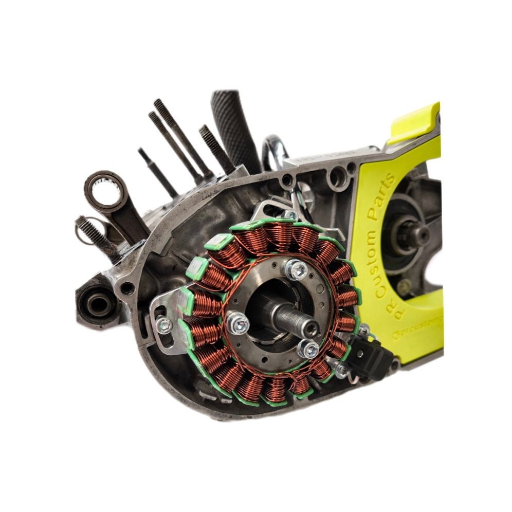

Lichtmaschine haben wir eine 3 Phasen Lichtmaschine (ohne CDI Wichklung) in unserem Shop mit einer 3 Phasen Moped Lichtmaschine. Funktioniert super in Verbindung mit einer Ignitech. Fahre ich selbst schon viele Jahre in dieser Kombination.

Anschließen musst du natürlich die Kabel vom Pickup und die der Lichtmachine an den Regler, wie schon erwähnt.
Für die RD350 YPVS gibt es seitens Ignitech schon ein Grundsetup, welche auch schon gut läuft. Auf der Basis kann man gut weiter arbeiten.
Die Ignitech kommt mit offenem Stecker, wo man dann seine Kabel noch auflegen muss. Das ist nicht P&P!
Wenn die CDI bei uns gekauft wird, stellen wir sie auf Wunsch schon ein. Ansonsten unterstützen wir natürlich auch gerne bei der Umsetzung.
Das Polrad ist eine gute und günstige Alternative zum 1000€ OEM Polrad.
Ich persönlich hatte noch nie Probleme mit der Ignitech und bin damit mehr als zufrieden. Denke das können viele bestätigen.
Ramon
