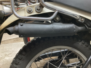

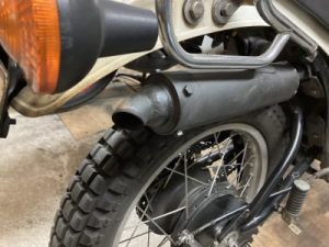

Hallo RD-Fan,
anbei die Bilder.
Ich gehe vorsichtig davon aus, das Du dein Endrohr bis auf ca 10cm kürzen musst und das abgetrennte Rohr durch den Dämpfer ersetzen musst. Das ist aber nur eine Schätzung von mir. Andere aus dem Forum hier mit mehr Erfahrung können Dir bestimmt mehr dazu sagen.
Michael.
anbei die Bilder.
Michael.
- Endtopf 1.png (118.62 KiB) 4394 mal betrachtet

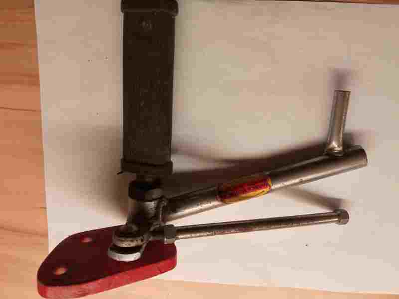

Fußrastenanlage und schalthebel muss ich mir auch noch was basteln/drehen
Hat da jemand vielleicht ein Paar Bilder wie das bei den Raast oder wie die Rennfußrasten heisen damit ich das nachbauen kann? Insbesodere die unlenkung des Gangschaltung und Fußbremshebels.
