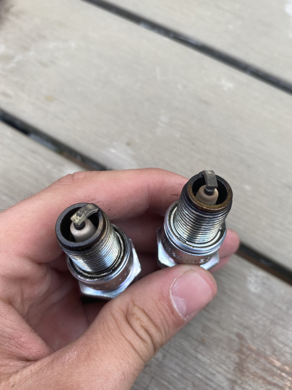

Aufjedenfall habe ich folgendes zündkerzenbild… schaut mal drüber:
https://postimg.cc/gallery/Rf6LjVK

das mit dem gas loslassen klingt nach mager. - ich würde mal 4.v.o probieren und LLD so lassen. ist auch weniger arbeit.
wenn es dann zu fett sein sollte, eben wieder zurück und stattdessen LLD 25.
aber dein kerzenbild ist sehr unterschiedlich. - kompression bzw. mechanisch alles i.O. ? - wenn ja, dann schau mal nach falschluft auf der seite mit der hellen kerze. - links ?

https://i.postimg.cc/XYZKb7Ts/8-F6450-F ... 432-B1.jpg
Hier nochmal das aktuelle Kerzenbild… werde morgen mal 4 v.o. Probieren
Die Zündkerzen sind so angeordnet wie sie auch im Zylinder stecken also links die des linken Zylinders wenn man draufsitzt usw.
Falschluft kann nicht sein denke ich, habe vor 2 Wochen alle ansaugstutzen erneuert…

Hmm, würde ungerne links andere Einstellungen fahren als rechts… schaue mir die Tage mal die simmeringe an auf der linken Seite… hatte die aber schonmal im Winter gecheckt die waren alle dicht links bis auf den der Schaltung oder was das ist, der wurde auch getauscht…
Teste wie gesagt mal 4. Stellung der Nadel bei beiden…
Aber generell läuft der linke Zylinder magerer als der rechte, wenn ich das richtig verstanden habe?
