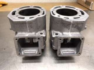

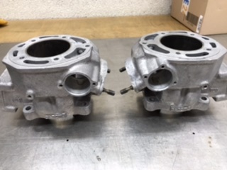

Hatte wieder ein wenig Zeit und konnte etwas voran kommen mit meinem Projekt. Die Null-Maß Zylinder habe ich vorbereitet fürs Bohren + Hohnen auf das erste Übermaß. Hier habe ich einen neuen Ultraschall Reiniger ausprobiert und ich muß sagen: Ich bin begeistert. Die beiden Präparate die ich bisher genutzt habe, waren sauer, haben auf Stahl den Rost entfernt, ölige Teile gute gesäubert, aber auf der anderen Seite Aluminium angegriffen, und Kohleablagerungen nicht gut beseitigt. Farbe blieb unangetastet. Der neue jetzt ist ganz anders. Er ist basisch, greift Aluminium so gut wie gar nicht an, läßt Zinkschichten nicht anlaufen, entfernt hervorragend Ölkohle, zieht alte Farbreste ab (was ich mir in dem Fall gewünscht hatte), aber lößt nicht Rost auf Stahlteilen. Im Bild unten seht Ihr die Zylinder, wie sie aus dem Bad kamen, nach 2 Mal 15min mit Zwischenspülen. Einfach hervorragend. Die könnte man so lackieren, ohne weitere Vorbereitung. Ich mußte nur noch mal kurz mit der Messingbürste über die Dichtflächen gehen, um die Dichtungsreste zu entfernen, und das wars.
Ich habs natürlich nicht probiert, aber ich würde darauf wetten, da man 80% dieser Wirkung auch ohne den Ultraschall erreichen kann, in den man den Reiniger auf 80° C erhitzt und dann einfach die Teile einlegt.

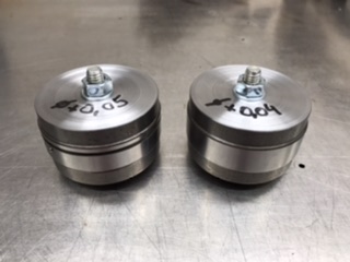

Die beiden äußeren Lager sind ebenfalls vorbereitet und gehen auf die Reise zum Hartverchromen. Die Deckscheiben werden hoffentlich die Kugeln und Laufbahnen schützen. Falls nicht – einen Versuch war das Ganze auf jeden Fall wert.

Mir hat der Werkstattmeister dort geraten, dass die Deckscheiben ineinander verschraubt werden sollten, da sonst die Säure eintritt. (Gewinde)
Ich habe das mit einem männlichen und einem weiblichen Teil gelöst.
Dazwischen einfach zwei runde Scheiben Viton.
So gespannt ist die Abdichtung schwierig zu realisieren.

Hier mal 2 Bilder meiner Vorrichtung:
-Ein männliches Teil, ein Weibliches. normaler Kohlenstoffstahl.
-Dazwischen 2 grob ausgeschnittene Teile aus Viton zum Abdichten.
-Innen kommt ein schneckenförmig aufgewickeltes Stück Schweissdraht rein. Wichtig, da die Scheiben elektrischen Kontakt zum Innenring haben müssen. Es fließt ein ganz geringer Strom, keine Gefahr für das Lager.
-Dann messe ich mittels Batterie und einer 21W Lastlampe, ob guter Kontakt besteht.
-Zum Schluss noch ein Loch, damit der Metallveredler die Teile auch aufhängen kann.
Das Teil auf den Bildern har schon ein Paar Durchgänge hinter sich.
Kurbelwellenstümpfe: harte Schicht entfernen, 1,5-2/10mm abdrehen, hart aufschweissen, dann auf Maß rundschleifen. Lohnt aber nur bei wertvollen Teilen.
Grüße,
Bernd

Du hast natürlich vollkommen recht, wenn die Suppe in die Laufbahn läuft, sind die Lager danach Schrott. Deshalb habe ich axiale Nuten eingestochen, und da sind O-Ringe drin. Und ja, den elektrischen Durchgang habe ich auch geprüft. Mal schauen wie die Lager aussehen, wenn sie zurück kommen.
