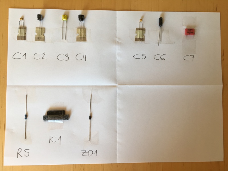

Ich habe heute den ersten Reparatursatz fertig gemacht und verschickt.
Verschickt wird via normalem Brief, es kann von den Bauteilen her
gesehen eigentlich nichts kaputt gehen.
Das Blatt Papier hat A4 Format und ich hab es für das Kuvert schon vorgefaltet, damit
die Bauteile auch ja sauber reinpassen...
Natürlich könnte ich die Teile auch in einem Jiffy-Bag schicken, nur kostet
dann der Versand (zumindest nach Deutschland) das 3fache....
So schaut das aus:
Grüße, web

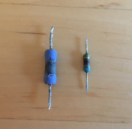

So, gestern hab ich wieder einen defekten DZM zur Reparatur bekommen.
Ich habe ja einmal behauptet dass Widerstände eher nicht altern,
jedoch hat es bei diesem Exemplar den R2 und den R4 erwischt.
Beide sind ordentlich schwarz, R4 soll 39Ohm haben (hat jetzt
so um die 80kOhm und Wert pendelt), R2 hat zwar seinen Sollwert
von 680Ohm kommt aber auch neu.
Weil R1 und R3 dann die einzigen Komponenten wären die alt bleiben
würden habe ich die auch neu bestellt.
Dem Poti fehlt nichts, da schau ich aber trotzdem noch
ob ich diese Bauform irgendwo kriegen kann.

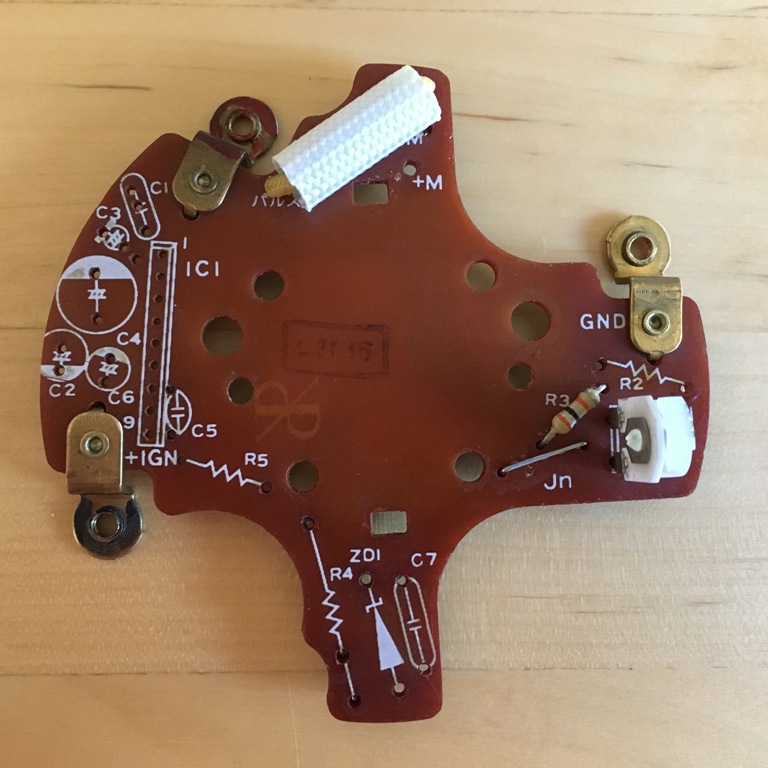

Ich vermute dieses Schätzchen hat eine Verpolung der Spannungs-
versorgung hinter sich, aber nach dem Austausch aller Teile
(eventuell auch VR1?) stehen weiteren 30Jahren einwandfreie
Funktion nichts im Weg, oder?
Schaut mal, viel ist jetzt nicht mehr übrig:
Grüße, web

- R2 und R4, ganz schön schwarz...
- IMG_2696.JPG (42.49 KiB) 550 mal betrachtet
- Fast leer die Platine...
- IMG_2697.JPG (143.36 KiB) 550 mal betrachtet
