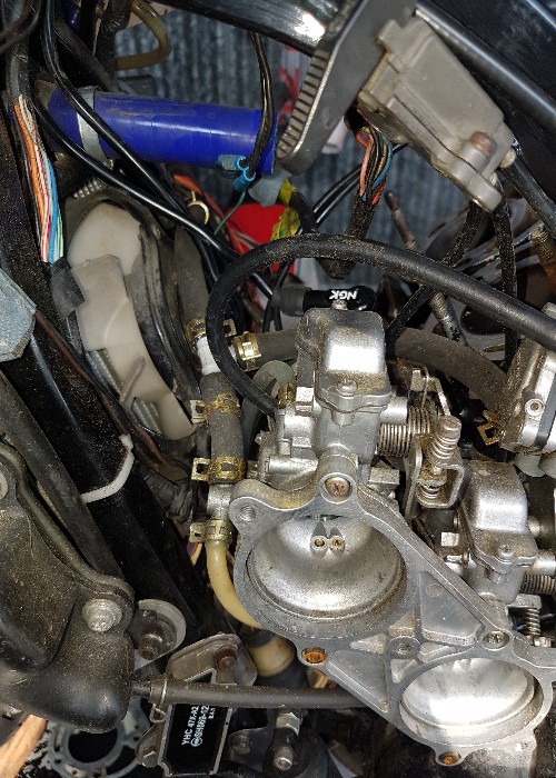

Hier die Spritleitungen

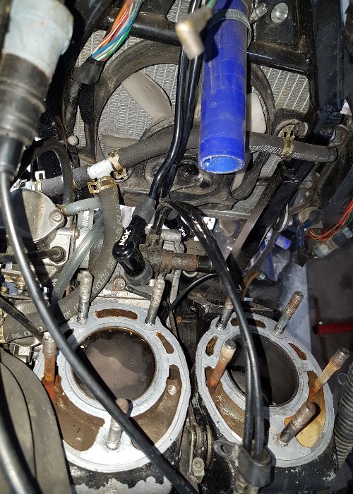

Leitung

Die Spritleitung ist echt ein Witz...dazu ein schlechter. Erst die 2 linken Gaser, dann schön erhitzt rechts rüber. Ich weiß jetzt nicht genau aus dem Kopp welcher Zylinder rechts zuletzt den Sprit bekommt, aber Vollgas mit ON Stellung und zu wenig Benzin (Druck) im Tank......das macht der Kolben nicht mit.

Ja ich bin auch nicht begeistert von der Spritzufuhr
Mit einem Schlauch 4 vergaser zu versorgen ist nicht die beste Idee
Der rechte obere dürfte als erster leer laufen.. genau wie es mir passiert ist.

Solche Schäden habe ich schon repariert, das passiert auch beim 2 Zylinder. Also mir selbst ist das auch schon passiert. Man merkt es ja nicht sofort, wenn zu wenig im Tank ist und der Benzinhahn durch die Bewegung des Tanks noch immer einen Schluck bekommt. Ist man dann auf Vollgas wird es zu mager und es knallt. Deswegen auf PRI und recht voller Tank, dann ist mehr Druck auf der Leitung.
Da muss ich mal den Falschtakter loben....da geht einfach die Leistung/Gasannahme weg . Benzinhahn rum und jallah.
