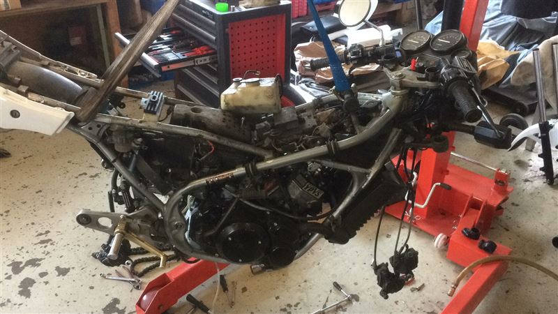

Gestern war ich fleissig und hab nach der Arbeit den Bock mal auseinandergenommen..
Dabei viel gleich auf, dass das obere Auge des Stoßdämpfers nicht festgezogen war. So konnte ich die Schwinge hinten um ca. 2cm anheben..
Ansonsten wurde alles gereinigt, inspiziert, teilweise lackiert, gefettet und wieder eingebaut.
L-Hebel sind bei mir Nadelgelagert. Sieht soweit gut aus, kamen wohl mal neue L-Hebel rein. Nichts eingelaufen. Buchsen wären zwar wohl besser an der Stelle, aber was solls.. daran wirds nicht liegen.
Die Nadellager der Schwinge sind auch noch nicht alt. Alles in allem eigentlich in gutem Zustand.
Bleibt noch das Lebkkopflager und die Radlager vorne. Räder sind schon frisch gewuchtet.

So kleiner Nachtrag, war heute auch nochmal dran und hab alles wieder zusammengesetzt.
Lenkkopflager war wirklich etwas fest. Habs jetzt so angezogen, dass es gerade noch von alleine nach links/rechts fällt wenn man den Lenker los lässt. Radlager vorne waren unauffällig..
War grad eben auch noch kurz unterwegs und es fährt sich schon deutlich besser! Jetzt muas ich nur nochmal vergleichen am Wochenende!

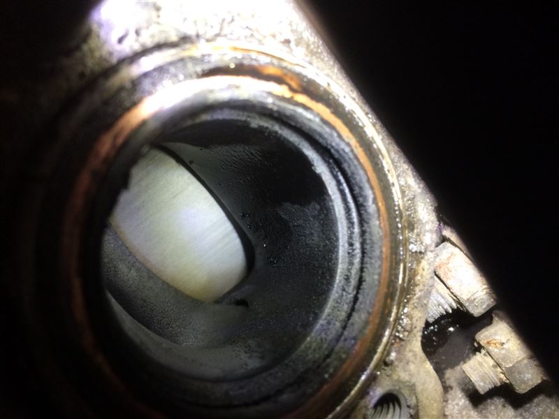

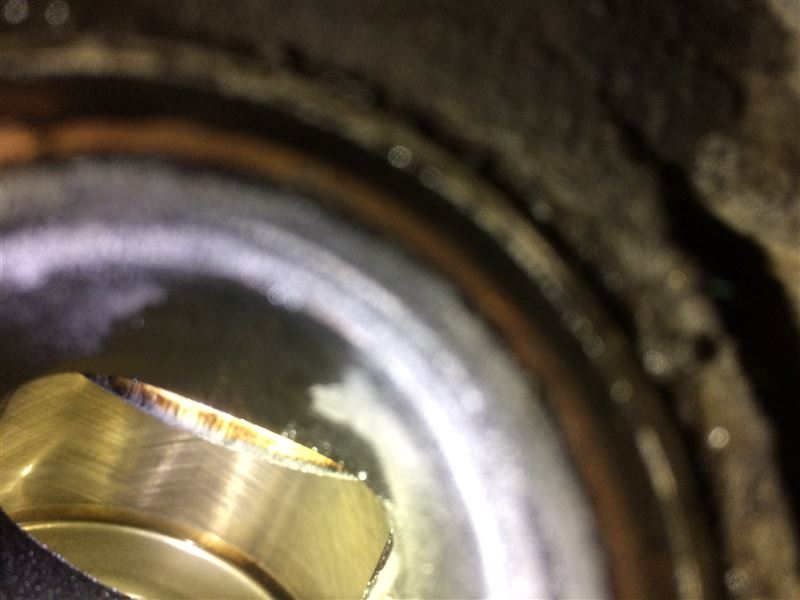

Hab bei der Gelegenheit auch gleich mal in die Auslässe geschaut und für die Laufleistung von 64.000km war ich positiv überrascht.
Schaut so aus als hätt ich was ganz passables ertauscht, wenn man sich sonst so umschaut :lol:
Grüße,
Speed Freak 89
Beiträge: 393
Registriert: Mo 29. Aug 2016, 12:26
Beitrag von Speed Freak 89 »
Die Zylinder wurden wohl irgendwann neu geschliffen? Vl. gleichzeitig mit neuen Auslasswalzen.
Nach 64000km sehen die nicht aus
Ja sehe ich auch so. Das sieht noch sehr neu gemacht aus. Vielleicht 500-1000 km.
