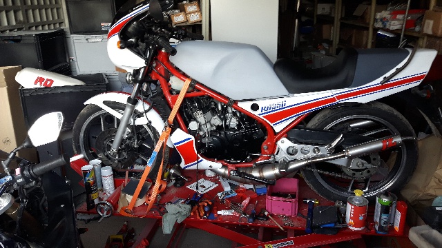

Es wird langsam
Beitrag von Lemmi »
So langsam tut sich was an der RD.
Ob ich dieses Jahr noch zum fahren komme?
Auf dem Foto ist der Kunststofftank drauf. Ich verwende aber vorerst den Blechtank im Hintergrund. Geht schneller mit Lacken. Der muss nur noch geschliffen werden.
Ich warte auch noch auf Teile für die TM30 Gaser.
Es wird
Es wird
Zuletzt geändert von Lemmi am Do 31. Mai 2018, 08:03, insgesamt 1-mal geändert.

Matt21
Beiträge: 1484
Wohnort: Lüneburg
Beitrag von Matt21 »
Hast du denn Gimbelhöcker jetzt passend bekommen?
Gruß Matthias
Lemmi
Beiträge: 77
Registriert: Fr 16. Feb 2018, 16:30
Beitrag von Lemmi »
Ist noch in Arbeit. Halterungen sind dran.
Ich überlege ob ich den Spalt von ca. 10 - 15mm mit einer Kunststoffleiste schliesse. Die müsste man an den Höcker schweissen oder kleben. Ich teste mal mit Blufix.
