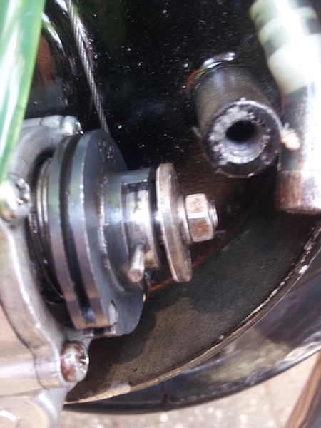

Also ran an den Pumpenhub:

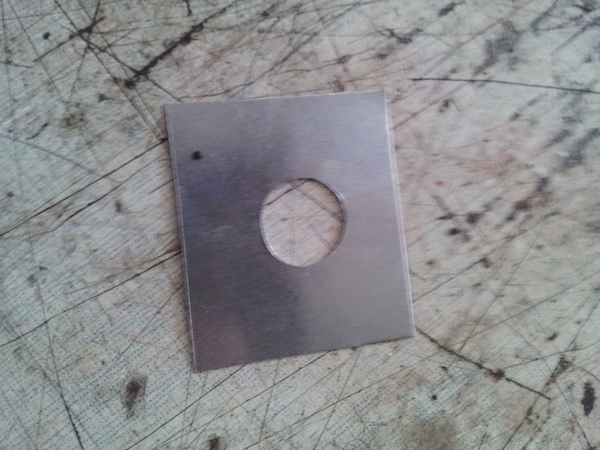

Man benötigt: einen Qualmometer, Alublech sowie einen 12mm Bohrer und eine Schere.
Mein Qualmometer ist mein Sohn mit seinem Audi A6. Freunde oder Kumpels sollte man nicht nehmen, die Freundschaft steht nach der 3. Probefahrt auf der Kippe. Der Sohn will noch das Erbe.
Ich habe dem Qualmometer gesagt er solle mir sagen ob er beim Beschleunigen meiner Yamaha die Straßenmarkierung noch sieht. Leicht hustend verneinte er das.
Dann habe ich mir aus Alublech, Stärke 0,15 eine Scheibe gebastelt, mit einem 12mm Loch in der Mitte, und auf die Anschlagscheibe geklebt.
Damit habe den Pumpenhub reduziert und zwar um das Maß der Aluscheibe.
Nächster Versuch. Mein Sohn konnte die Mittelmarkierung der Straße fast erkennen!
Noch eine Scheibe drunter und ich muß kein schlechtes Gewissen mehr gegenüber anderen Verkehrsteilnehmern habe.
Das 12 mm Loch muß sein damit man über die Messingscheibchen (die haben 10 mm Durchmesser) kommt. Die müssen natürlich um das neue Maß erweitert werden.
