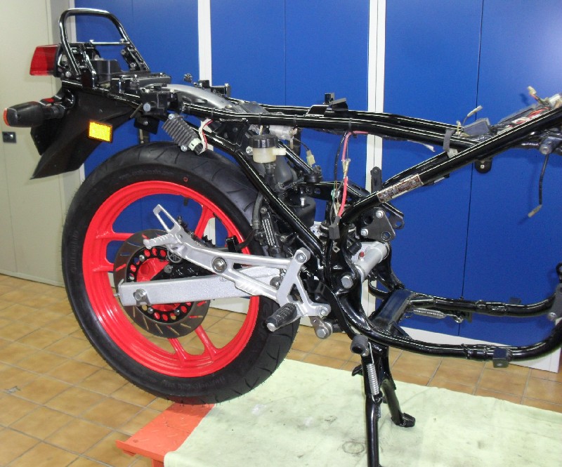

AAAAAAHSOOOOO!
Am Hinterrad? :D :D
Jo, die sind verkehrt rum dran.
(natüüüürlich voll bewusst , ab sichtlich und nuuuuur vorläufig) :P
:thanks: :thumbup:
Danke für eure Aufmerksamkeit und Hinweise.
Wird heute sofort umgedreht!

hallo,bei den hinterachsunterlegscheiben steht sogar- R & L - drauf ,die linke passt nur links drauf ,nasen nach unten ,,@ holli ,schenk dir ein :arrow: D -für den wald :wink: ..driver#27

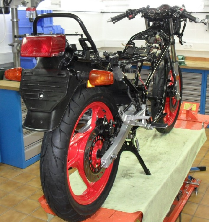

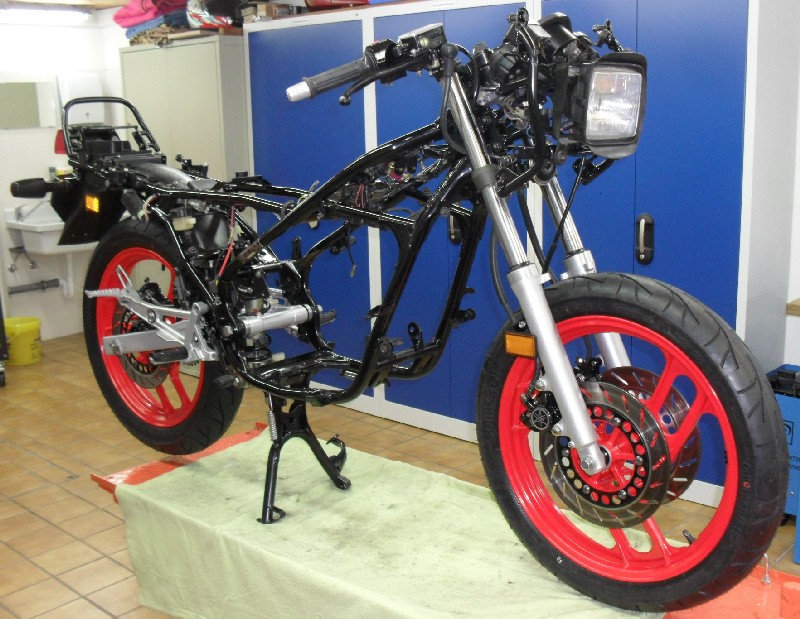

Hab mal wieder etwas weiter gebastelt.
Den Kabelbaum hab ich komplett neu gewickelt und alle Kontakte
und Stecker gereinigt.
Das ist ja echt ein gewurschtel, bis man alle Anschlüsse wieder
dort hat, wo sie hingehören. :?
Relaisplatte eingebaut, Scheinwerfer, Rücklicht, hintere Blinker,
Fußrasterhalter mit Fußrasten und neuen Fußrastengummis und
Tachoeinheit montiert.
Lenkerschalter, Zündschloss, Gasgriff, Brems- und Kupplungshebel,
Tachowelle und neue Lenkergriffe sind jetzt auch schon dran.
Ob die Elektrik soweit funktioniert, weiß ich noch nicht. Müsste erst
die Batterie dazu hängen, um alles ausprobieren zu können.
Irgendwie macht mir das Zündschloss noch Kopfschmerzen.
Der Zündschlüssel geht nur in 2 Positionen: On und Off.
Der Zapfen für die Lenkersperre kommt nicht raus, auch wenn man den
Schlüssel nach links dreht und runterdrückt.
Hat die RD 350 Vielleicht keine Lenkersperre?

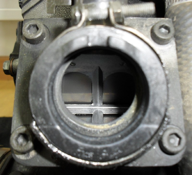

Jetzt brauch ich mal eure Meinung zum Motor.
Ich hab den jetzt auf der Werkbank liegen und bin mir echt nicht sicher,
ob ich den zerfitzeln soll.
Alles ist dicht, alle Dichtringe, alles. Auch bei der Öl- und Wasserpumpe
ist nicht die kleinste Undichtigkeit zu sehen.
Einlassseitig ist auch alles total sauber.
Ich bin mir nicht sicher ob da was besser wird, wenn ich
rein "vorsichtshalber" alles auseinander nehme.
Ist gelaufen, allesdings nur mit Choke, aber das ist ja eher ein Vergaserproblem.
Hm. Soll ich? Soll ich nicht? :?

Der Motor ist 32 Jahre alt und hat 10 Jahre gestanden.
Da gibt es eigentlich nicht viel zu überlegen
KW, die großen Getriebelager und alle Simmerringe wechseln.
Falls die Kolben noch die ersten sind, auch raus.
Stulle
