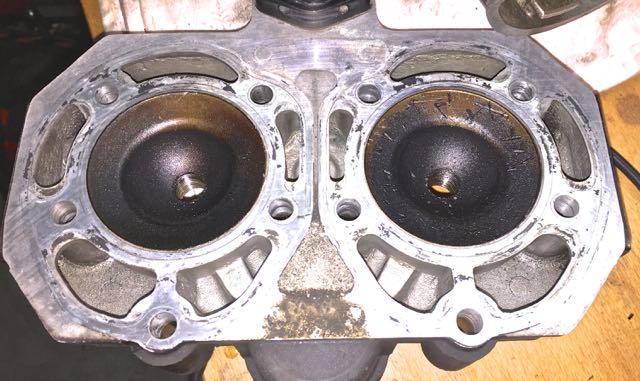

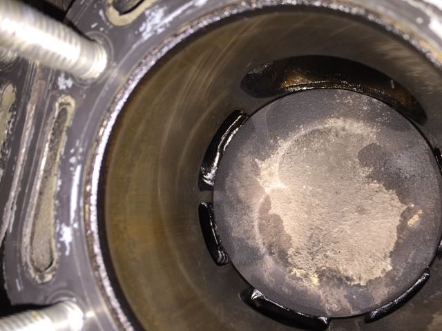

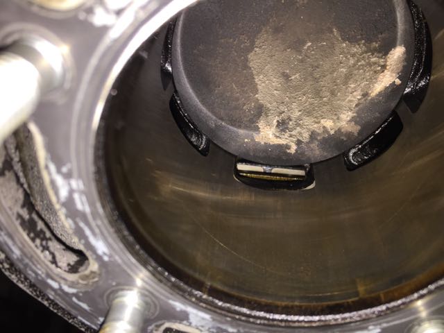

Die Zylinder sehen gut aus. Der Kopf hat wohl mal rechts einen zerbrochenen Kolbenring abbekommen. Die Kolben zeigen das typische Bild einer zu grossen Quetschkante.
Quetschkante im zusammengebauten Zustand war 1,6 mm. Das ist schon recht ordentlich. Ist das serienmässig?
Die Kopfdichtung hatte 0,7 mm. Kommt mir sehr wenig vor. Ist das die normale Stärke?
Die Kante im Kopf hat 0,8-0,9 mm

Kante Kopf hat 0,8mm. Mal mehr, mal weniger, ist alles auch im Kopf nicht soo genau.
Kodi ist eher 0,9 bei Yamaha original und bei Athena, habe beides da. Du hast die gebrauchte Kodi gemessen, da misst man schon mal leicht weniger .
1,6 Quetschkante ist schon besser, das geht auch schon mal über die 2mm meine ich. Aber weniger ist besser....bis 0,9mm. Versuch mal die Dupli-Methode mit nur einer Kodi, das kühlt dann auch besser. Kopfschrauben aber fester anziehen!!
Das Öl im Kopf verbrennt mit ordentlich Rückständen und die Kolbenböden sehen mir recht grau aus......da würde ich mit dem Setup echt aufpassen. Ist so meine Ferndiagnose, kann durch die Cam/das Foto aber auch verfälscht sein. Vielleicht staut der Pott auch und macht Hitze. Können die 1WW Pötte sehr gut und gerne.
Ich würde gerade bei den YPVS Motoren recht immer + 10 mehr auf der HD fahren. Das erspart oft den Neukauf des rechten Kolbens
Die Abdrücke im Kopf kommen oft durch den origianlen Verbau der unteren "Kompressionsringe". Also diese komisch abgeknickten, dünnen Ringe. Die pulen sich unter dem normalen Ring irgendwann hervor und verursachen die übelsten Schäden. Ich hoffe, die sind bei den Kolben nicht montiert. Ansonsten kracht es irgendwann mal wieder, die Dinger sind ne Zeitbombe und so nützlich wie ein Kolbenfresser.
Ansonsten sieht das alles prima aus im Zylinder.

Hallo Holli, danke für die hilfreichen Tips. Die Kolben sind mir auch etwas zu hell. Was meinst Du mit
"Versuch mal die Dupli-Methode mit nur einer Kodi"?
Ich habe doch nur eine Kodi drin.

Hallo Holli,
wenn Du bei dem 1WW-Kopf die Quetschkante 1mm verkleinerst, kann dann das resultierende Kopfvolumen so bleiben, oder muß man da 1ccm rausdrehen? Ich verwende die Original-Zündkurve.

Man kann sogar mit 2 Fußdichtungen ohne Kodi fahren bei z.B. Kopfumbau auf Vitonschnur. Aber nicht blind, sondern messen. Es klappt aber.
Du musst auslitern per 2T öl + Arztspritze, das Kopfvolumen darf 16,5ml bis zu ersten Kerzengewinde nicht unterschreiten. Dabei ist es wichtig an die 1mm Qkante zu kommen, so nah wie möglich. Das sind eben die Eckdaten, unbearbeitet klappt das aber nicht bis auf 1mm Qk. Aber 1,3mm habe ich schon geschafft.Was du machst ,um da ran zu kommen, musst du wissen. Den Kopf Planen wird sicherlich auch gehen.
Wichtig ist das nicht am Taschnrechner nachzurechnen und sich drauf zu verlassen (kannste ja nebenbei machen). Denn die Brennräume der RD-Köpfe sind nie genau dito die Kolbenböden. Deswegen haben wir auch nie genau die gleichen Werte, wenn wir per Lötzinn die QK abdrücken und messen.
Die Zündwerte kannst du trotzdem noch bis leicht erhöht bis ca. 3° auf früh fahren, das über die gesamte Kurve. Ausgangspunkt sind dabei die originalen Werte der Zündkurve. Du musst den Apparat natürlich im Auge behalten, das der Motor auch gut geühlt wird und die Abgase frei raus können. Mit einer vollgerußten 1WW Anlage würde ich das nicht machen.

Super Holli. Deine Antworten helfen wirklich weiter.
Ja ich habe einen geplanten Kopf. Quetschkante nach Lötzinnmethode 1,0 mm. Brennraumvolumen 15,8 ccm also werde ich sicherheitshalber 1 ccm rausdrehmeln.
Fränki

Brennraumvolumen 15,8 oder ausgelitert 15,8 incl Kolben?
Nicht das wir uns mißverstehen!!
Ich litere 16,5ml aus incl. Kolben auf oT. Ist der Motor im Mopped ziehe ich das Mopped vorne hoch, bis der Motor gerade ist (Wasserwaage).
Ich mache das NUR mit Kolben, weil die Kolbenhersteller minimal andere Kolbenböden haben. Nur so ,stimmt es 100%ig.

Ich habe gerechnet: Kopfvolumen+Kopfdichtung-Kolbenboden-in oT
15,8 ccm
Wirklich am Motor gemessen wird noch.
