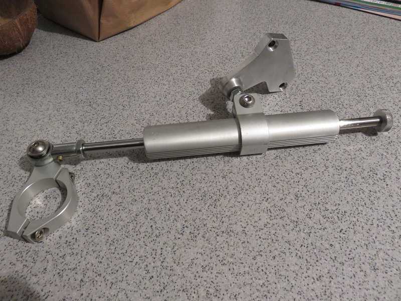

Hallo Atze,
den LD von LSL gibt es für die RD500 nicht mehr. Die Befestigung am Rahmen wurde von einer Firma namens Daytona gefertigt und ist nicht mehr lieferbar, ebenso ist der ovale Dämpfer mit 90mm Hub nicht mehr im Programm.
Der Michael baut ja im Laufe des Winters die Rahmenhalterung nach, ich habe mir derweil einen runden Dämpfer von LSL mit 100mm Hub und 320mm Gesamtlänge bestellt, incl 36mm Schelle für das Standrohr und kleinerer Schelle für die Befestigung am Rahmenhalter:
Wer sich das auch bei LSL bestellen will, kann sich gerne auf Georg Horn aus Koblenz beziehen, dann wissen die gleich was gebraucht wird.

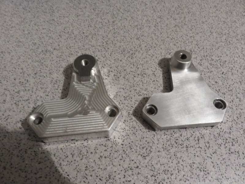

hab jetzt endlich die Rahmenhalterungen soweit fertig, hat ein bisschen gedauert, muss die dinger noch ein wenig selbst bearbeiten, dann noch Eloxieren lassen, und Georg Glücklich machen.
Wenn es dann mit dem Wetter hinhaut.
Michael
Michael
