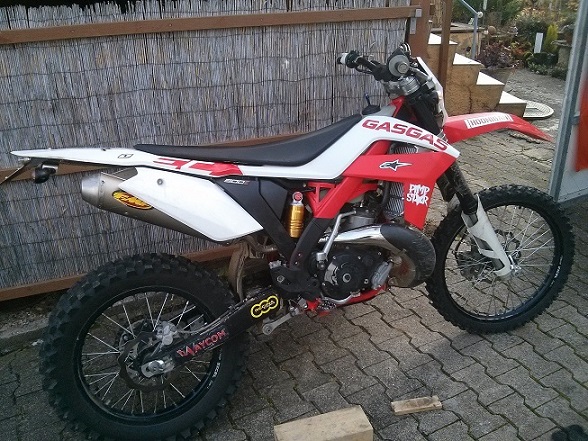

Das ist der Übeltäter der mich daran hindert an der RD weiter zumachen.. :D
GasGas EC 300E `13.jpg (154.11 KiB) 2139 mal betrachtet

Interessant, was du da an der Wand hängen hast. Daher kommt wohl auch dein Foren Name :wink: .

Jetzt seh ichs erst, sind das Sachs 50S Brocken?

@Holli und Kevan: Ihr habt beide recht, in dem Raum gibt es noch mehr Flieger und Sachs Motoren. :oops:
