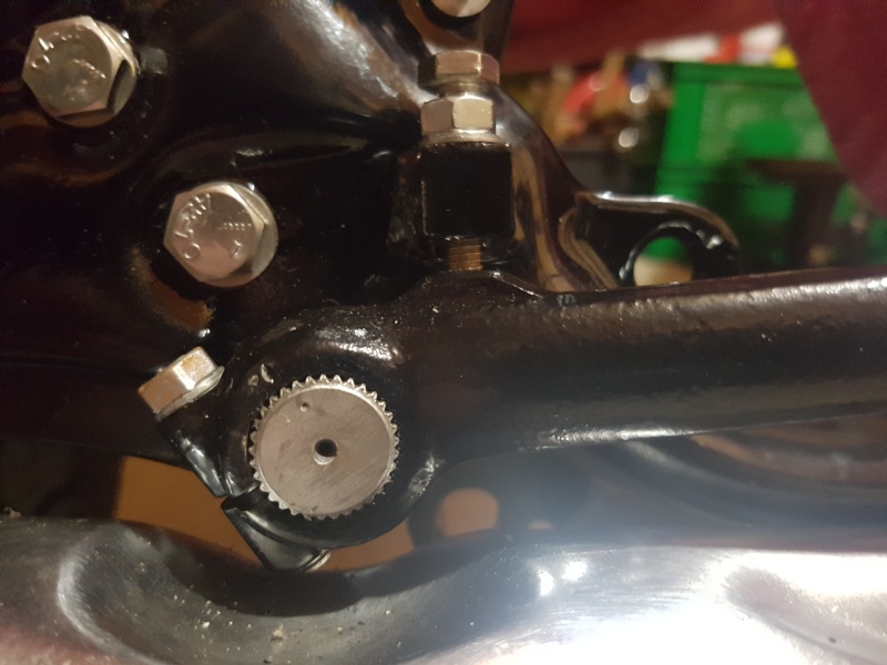

So... ich mach tatsächlich mal wieder n bissl was, aber jetzt hab ich grad n Problem... das zerlegen ist so lang her dass ich nicht mehr weiß wie diese Feder eingehängt war:
Kann mir da jemand weiterhelfen?

Beitrag von ukofumo »
Da hab ich auch ziemlich lange drüber getüftelt - und das gefühlt 100mal wieder auseinander gebaut...
Im Grunde hast du aber schon die richtige Ausgangsposition. theoretisch drehst du jetzt den Hebel auf ca. 10:00 Uhr (wenn du rechts neben dem Bock stehst...) und steckst dann das Bremspedal auf...
wenn du von der linken Seite schaust - so wie auf meinem Bild dann steht der Hebel auf etwa 2 Uhr
Du solltest allerdings auch den Bremszylinder zur Hilfe nehmen - da sowohl später der Anschlag am Bremspedal als auch n der Druck-Stange des Bremszylinders der korrekte abstand eingestellt wird.
Bei mir war auf der Welle und auf dem Fußpedal je ein kleiner Körnerpunkt der genau die Lage zueinander markierte - ob das allerdings Original-Yamaha ist oder von einem Vorbesitzer gemacht wurde weiß ich nicht.
Ich musste allerdings auch feststellen dass diese Markierung nicht ganz stimmig war (um ein Zahn falsch)
Ich hab dann erst mal grob zusammen gesteckt und mir den Fußhebelanschlag so eingestellt das es für mich bequem steht - wenn die Welle mit dem Hebel zum Bremszylinder dann in richtiger Position aufgesteckt ist, muss die Druckstange so eingestellt werden dass sie in "Grundstellung" gerade eben nicht den Bremskolben betätigt (über das Gewinde in der Verbindungsgabel) Am Bremszylinder ist diese Druckstange übrigens nur eingesteckt.
ach ja - und mach die Gabel vorher drann - nacher kriegst du entweder den Stift nicht mehr rein odr kannst den Splint nicht mehr ordentlich montieren...
Über das Ende der Feder welches dann auf dem Rahmenrohr aufliegt hab ich mir bissle Schrumpfschlauch drauf gemacht damit es mir da nicht gleich den Lack zermatscht.

Ich bilde mir ein dass der Körnerpunkt bei mir auch da ist.
Top, das war die Frage wo das Ende der Feder hin muss, aber dann liegt die wirklich einfach auf dem Rahmen auf.
Danke :-)

Der Körnerpunkt ist tatsächlich original, am Hebel auch.
