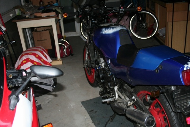

FZ-RD-Fan hat geschrieben:Hi,
ich habe noch was vergessen.
Gibt es beim Benzinhahn die Möglichkeit den so zu stellen, dass er auch zu ist ?
In Sachen Scheinwerfer und Verkleidung, passen da nur die 1WW Teile, oder auch von anderen Modellen ?
Bis denn.
Gruß, Volker.
Hi Volker,
wenn der Benzinhahn nicht gerade auf PRI steht, ist der auch zu. Der ist nämlich Unterdruck gesteuert. Ein kleiner Schlauch auf seiner Rückseite geht an den rechten Vergaser. Ansonten sind die Benzinhähne gerne auch undicht= Dichtsatz kaufen.
An die 1WW passen auch Teile von der 31K. Schau Dir dazu die Modellreihe an.
