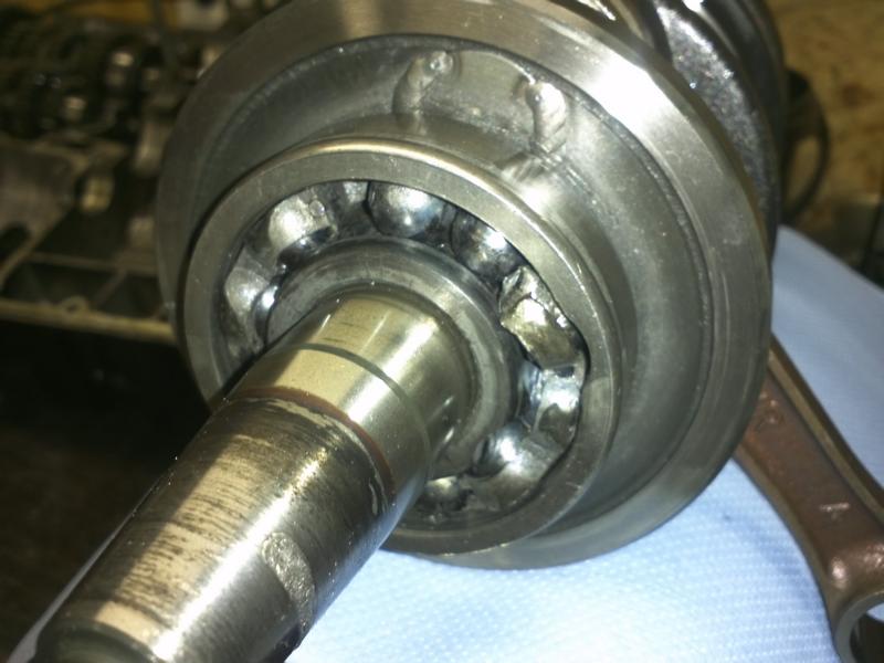

kommt mir bekannt vor. Hatte ich in den letzten 1-2 Jahren zweimal in verscheidenen Motoren.
Waren Lagerkäfigbrüche an 8-Ball-Lagern die aus den USA geliefert wurden.
Beide Motoren Laufen jetzt; zumindest was die Wellen angeht :wink: ; seit dem Tausch der Lager seit etlichen 1000km problemlos.
Auch die Dir bekannte Zwangszerlegung wegen Kolbenbruchs nach 4500km ergab keine Auffälligkeiten dieses Lagers. Genau so wieder verbaut.
Lager waren auch Koyos aus den USA geliefert; vom gleicehn Lieferanten wie die geplatzten. Vermute da erhebliche Qualitätsunterschiede oder evtl. auch Plagiate.
Beiträge: 7494

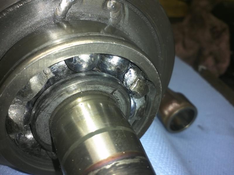

Der Lagerkäfig hat sich zerlegt und das Lager dann zum Blockieren gebracht. Die Kolben sehen gut aus, nur der rechte Kolben hat mikrofeine Einschläge auf dem Kolbenboden. Die Laufflächen sehen topp aus, Kolben haben keine Druck- Schleifstellen. Ich werde das Lager und den Simmi tauschen. Habe mir gestern bei Horst Meise ein Originallager bestellt.

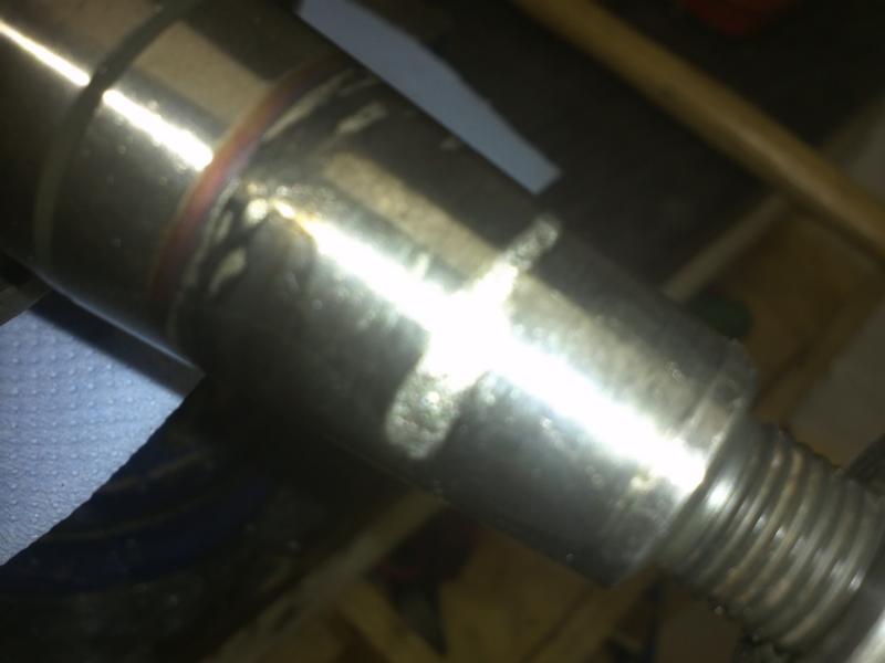

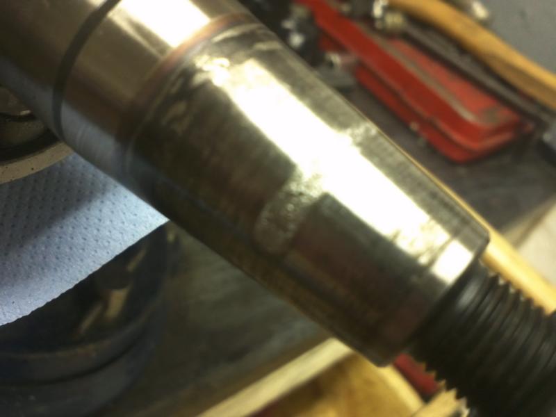

Wenn Ihr Euch den Wellenstumpf anschaut könnt Ihr erkennen, dass es hier eine Art Pitting gibt. Ich vermute, dass das Polrad entweder nicht richtig saß oder Schmutz dazwischen war. Die Mutter des Polrades war einwandfrei festgezogen, ich konnte es auch nur mit dem Abzieher abziehen, wie immer. Das wird vermutlich Vibrationen erzeugt haben, denen das Lager nicht stand hielt.

Ich denke wenn das Polrad einwandfrei gesessen hätte, wäre der Schaden nicht aufgetreten. Irgendwas muss da nicht einwandfrei sauber gewesen sein. Vielleicht ein Spahn von der Scheibenfeder?
Der Lagerkäfig hat sich vermutlich in mikrofeine Einzelteile zerlegt, die sich dann Richtung Auspuff dünne gemacht haben.

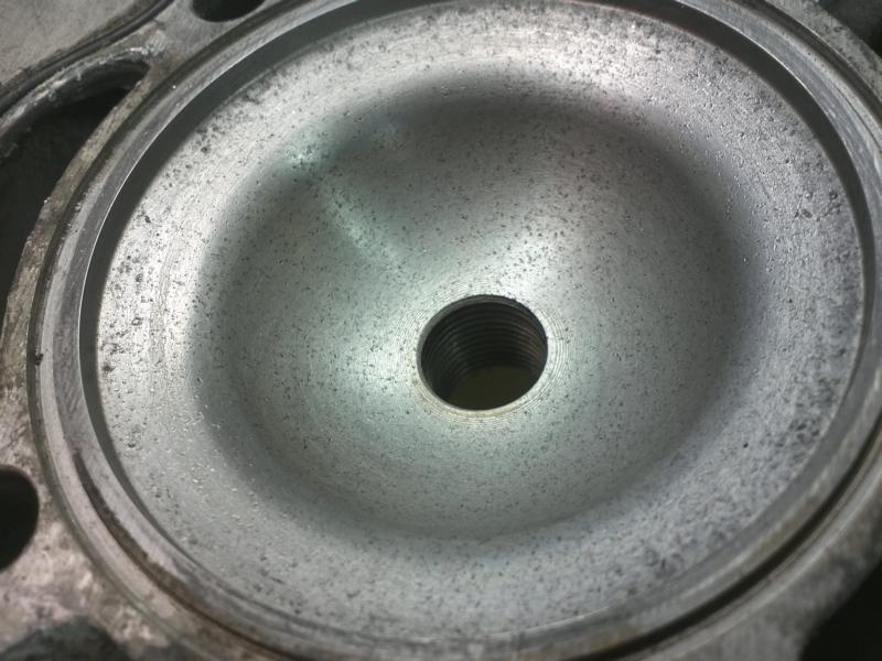

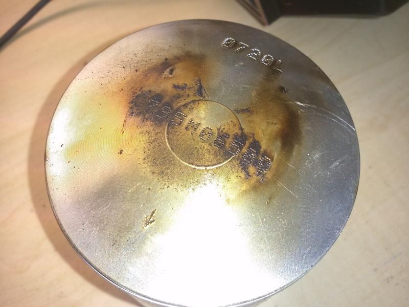

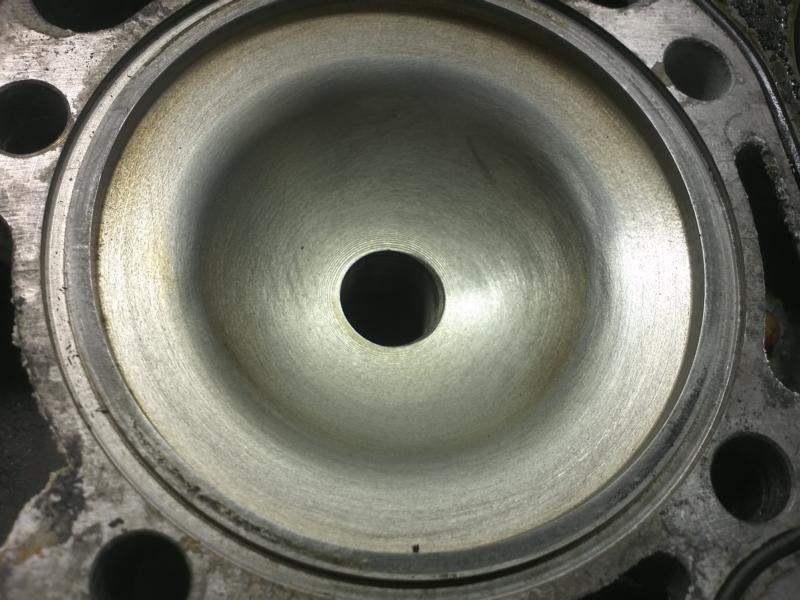

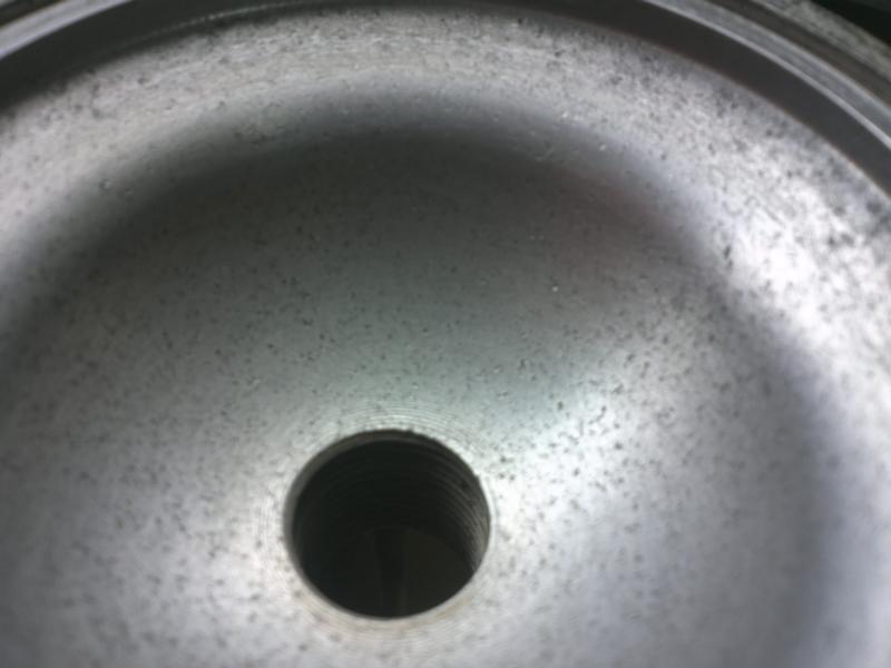

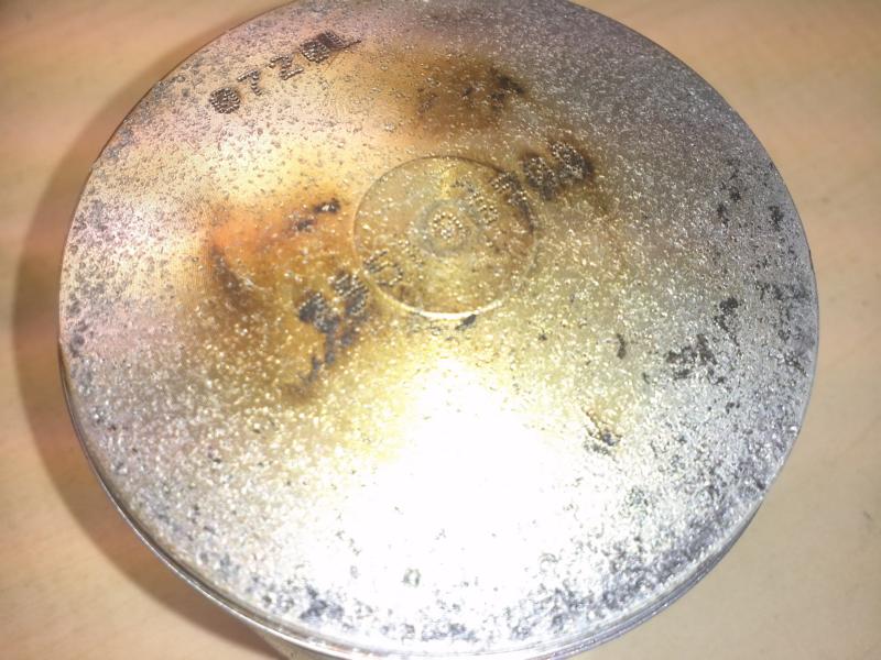

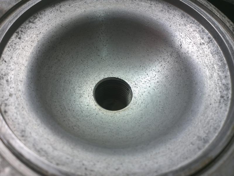

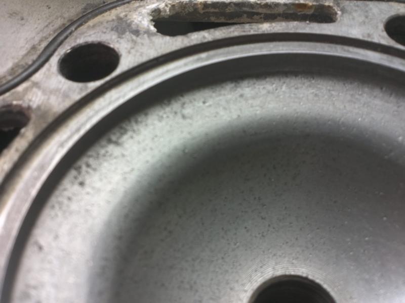

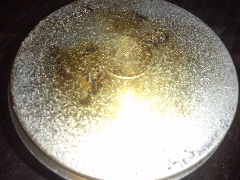

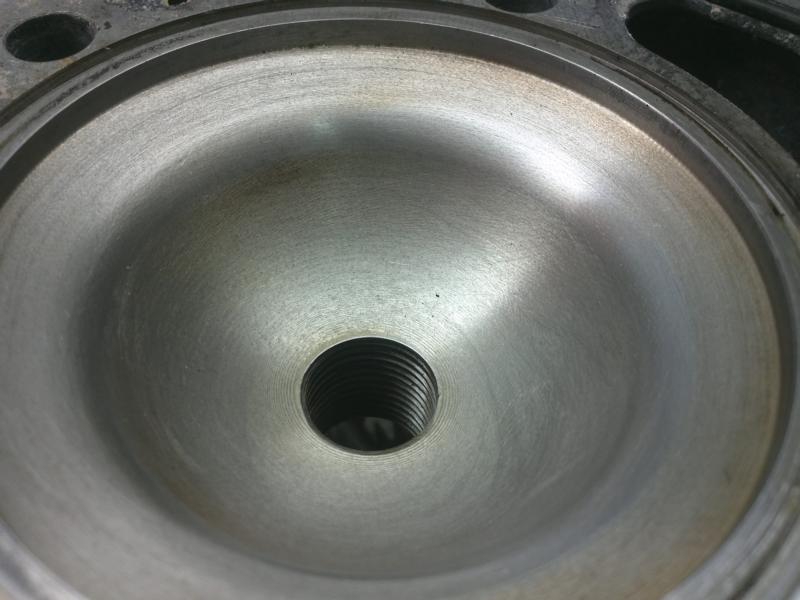

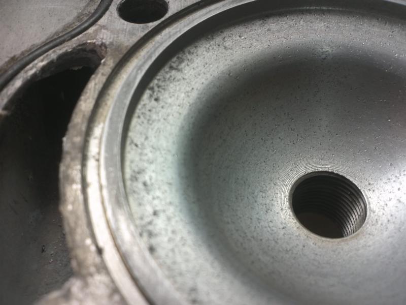

Hier einmal die Fotos von den Kolben und den Kalotten. Einmal links, sieht etwa so aus wie leicht gesandstrahlt und rechts immer noch wie neu.
Leider bekomme ich schon schnell keinen neuen 795er Wiseco Kolben, da der Motor nächste Woche wieder laufen muss, sonst hätte ich den linken Kolben ausgetauscht. Der Kolbenboden hat aber unversehrte Kanten und die Ringe sind leichtgängig. Irgendwie sehen die Fotos auch sehr extrem aus. Die Einschüsse sind sehr fein. Die leicht angerauten Kalotten und den Kolbenboden werde ich mit feinem Naßschleifpapier nacharbeiten, ich denke das wird funktionieren.

Das sieht doch alles noch ganz gut aus.Abgeläppt und weiter.
Fahr meine RD auch mit dem Walzenlager und auf der Zündungsseite das Orginallager.
Seit 2300km alles bestens, zuvor ständig das gleich Problem wie bei dir.Jedoch mit SKF-Lagern.
Da geht aber noch was mit der Düse!So richtig Feuer ist da noch nicht auf dem Kolbenboden.

Ist der Polrad-Keil eigentlich noch 100%ig heile Thorsten? Könnte ja sein das der Stumpf Reste des Keils drauf hat. Also ob sich das Polrad gedreht hätte, als das Lager festging auf der Welle.
Beiträge: 7494
Die Scheibenfeder ist ganz und die Nut in Polrad und KW unversehrt.
Stimmt Bernd, ich war noch recht fett unterwegs und wollte für das erste Rennen noch runterdüsen.
Weisst Du doch, nicht sofort das ganze Pulver verschiessen. ;-)
Ich kämpfe zur Zeit mit dem Lager. Es hat sich wohl regelrecht auf der Welle festgefressen. Habe den Aussenring schon gesprengt und kämpfe jetzt mit dem Innenring.....
Fräse den Innenring schräg ein mit dem Drehmel soweit es geht, dann kurz mit dem Hammer und Meissel einen Schlag und der Innenring öffnet sich.
Wenn Du pech hast, hat der Lagersitz gefressen und ist hin (untermaß).
Beiträge: 7494
Ich bin schon schön vorsichtig am schleifen. Den ersten großen Angriff mit der kleinen Flex, dann vorsichtig mit der elekrtischen Feile Material abgetragen. Bewegt sich immer noch nichts. Die Welle liegt jetzt im Eisfach. Morgen nochmal mit der Flamme an den Ring. Hab ich in meiner Lehrzeit diverse Male gemacht. Ich krieg das ¥%{]¤-fiech schon runter!!!!!!!!

Ich habe gestern nach langem hin und her endlich das Lager von der KW gezogen.
Ich musste den Innenring 4-teilen. :roll:
Der Ergebnis war ernüchternd. Der Innenring des Lagers hatte sich auf dem Wellenstumpf kaltverschweisst. Somit ist die Welle bzw die linke Hubwange für die Tonne. :evil: :evil: :evil:
