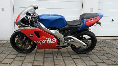

So,
mal wieder etwas weiter gekommen dank Urlaub :wink: .
-Gabel komplet neu überholt und poliert dazu progressive Federn
-Lenkopflager neu KeRolager
-obere Gabelbrücke poliert
-Schwinge + Umlenkung + Federbein gesäubert
-Bremssattel hinten komplett überholt
-beide Felgen neu lackiert und alle Lager gewechselt
-neues Alukettenblatt (poliert)
-Fußrasten poliert (nur eine verbaut)
-Vj21a gelochte Bremsscheiben gekauft und verbaut (waren 22er montiert)
-Kabelbaum komplett gesäubert
-Verkleidungsteile poliert (man sieht teilweise vorher/nachher)
Macht schon Arbeit.... :wink:

Heute war Hochzeit, der Motor kam wieder in den Rahmen. Gottseidank habe ich Zurrösen in der Decke um den Motor langsam einzusetzen. Man kann bei der RGV den Motor nicht wie bei der RD unten auf der Schleife (Rahmen) " parken". Der Hilfsrahmen kommt erst später wieder an den Rahmen.
Ralf hat 100%ig passend genau den Rahmenhalter geschweisst, der Motorträger ging saugend in die Halterung :D .
Der Motor hat jetzt gereinigte Schieber und neues Gtriebeöl, dazu neue Iridiumkerzen. Die Zylinder sehen sehr gut aus, man sieht die Honspuren noch sehr gut. Keine Ahnung wie lange die bei einer Nikasilbeschichtung stehen bleiben. Innen siehts aus wie neu, Kolben sehen auch prima aus.
In den nächsten Tagen schliesse ich dann die Auslaßsteuerung wieder an, da grauts mir etwas vor. Ansosnten noch die vorderen Bremsen komplett überholt und die Anbauteile an den Rahmen gereinigt und verbaut. Der Tank bekommt auch noch das volle Programm Zitronensäure ,der hat innen etwas alten Schmodder.
Langsam wirds wieder ein Mopped :wink: .

Potential haben die 250er ja, aber mit der 22a bzw. b wurde die RGV nur noch schwerer...furchtbar. Die RS wurde vom Fahrwerk her noch besser ,dazu die schöne Optik.....aber auch viiiiiel zu schwer. Und wer an der RD schraubt, fühlt sich mit der RGV erstmal ein wenig überfordert (was den Motor angeht). Das ist echt ne andere Baustelle, komplizierter. Deswegen gebe ich auch so gas, ich will die Teile nicht 2Jahre lang rumfliegen haben. Da geht immer was verloren und ich habs noch im Kopp was wohin muss. Fots habe ich natürlich auch gemacht.
Die 21a ist da noch ein Fahrrad im Vergleich zu den späteren Modellen,leicht und mit 58PS/128Kg voll im Saft. Ein richtig bequemer,guter alter Racer.
Heute war der Tank dran, der hatte innen einen braunen Belag aus einem Mix aus altem Sprit,Öl und Rost. Also 9x im Wasserkocher Wasser erhitzt ( :? )und mit ebay Zitronensäure heiss kochend ab in den Tank.
Da löst sich alles weg und das auch sichtbar. Bleibt jetzt 24 Stunden drin das Gebräu :wink: . Das Zeug ist wunderbar schonend und zugleich gründlich.
