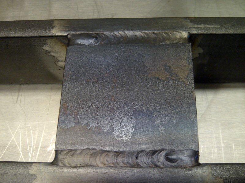

erst mal Danke für die vielen Kommentare und Hilfestellungen. Ich hatte die letzten Wochen keine Zeit fürs Hobby, aber letztes Wochenende habe ich mich nochmal drüber gemacht.
Also ich denke ich habe meinen Fehler gefunden. Ich glaube ich hatte den Lichtbogen immer zu lang. Der wird dann breiter, und zwar so breit, das er außen nicht mehr durchs Argon abgedeckt ist. Glaube ich zumindest.
Habe mit meinem Bauprojekt nun begonnen, und meine Nähte von gestern sind in den anhängenden Bildern. das ist 10mm St37 schwarz. Die Walzhaut habe ich runtergeschliffen.
Dafür das das mein erstes geschweißtes Bauteil ist, bin ich absolut zufrieden. Hier und da sieht man noch eine kleine Porosität. Aber wie gesagt, fürs erste Projekt ist das für mich in Ordnung.
Was auch geholfen hat, neben natürlich einen möglichst kurzen Lichtbogen zu haben, war die Elektrode spitzer anzuschleifen. Habe den Eindruck, dadurch wird der Lichtbogen schmaler.
Was immer noch nicht gut funktioniert, ist meine Gaselinse. irgendwie deckt die 12er Gaslinse schlechter ab als die normale 8er Düse. Vieleicht muß ich da nochmal eine Gaslinse von einem anderen Hersteller probieren.
Und dann habe ich mir noch einen Fußschalter gebaut, der bei mir leider nicht proportional, sondern nur als Ein-/Ausschalter funktioniert. Mehr kann mein Schweißgerät nicht. Das Pedal ist aber eine super Hilfe. Ich wackel viel weniger, vor allem natürlich beim ein- und ausschalten. Kann ich nur jedem empfehlen!
Nochmal danke.

Hallo noch mal,
je weiter Du mit dem Brenner dich entfernst, um so mehr steigt auch die Amperezahl. Also so dicht als möglich ran.
Nimm 6er Düsen. Was willst Du mit 12. Du brauchst das Gas, aufgrund der kleinen Naht, gebündelt auf dem Schmelzbad.
12er sind da schon eher was für Aluschweißen, da dort die Spitze rund wird und anfängt zu tanzen.
Und denke dran Üben, Üben, Üben.
Aber ich finde das schon sehr ansehlich. Mach weiter und dann wirds auch noch mal besser.
So wie die letzte Naht aussieht, hast da auch ein wenig zu viel Strom, oder Du ziehst nicht schnell genug, noch mal oder, zu langsame Zugabe des Zusatzdrahtes.

Ich habe alles mit 130A geschweißt. Echte Schweisser würde da garantiert sagen, das das viel zu wenig ist für 10mm.
Auf dem letzten Bild hatte ich an dem oberen Bauteil eine Fase dran gemacht, damit ich eine stärke Schweißnaht bekomme. Ich bin dann nochmal drüber, und habe eine zweite Lage aufgefüllt. Durch die Fase stand dann natürlich eine Ecke ab, an dem anderen Bauteil. Die schmilzt natürlich schnell und ergibt ein Bild wie oben.
Ich bin jetzt erstmal trotzdem begeistert. WIG ist super, weils einfach nicht dieses wilde, unsaubere Gebrate ist wie bei den anderen Schweißverfahren (die sicherlich auch Ihre Berechtigung haben). Und das das bei mir jetzt wenigstens einigermaßen klappt.

Für 1mm-Bleche reicht eine 6er-Düse, möglichst geringer Abstand
und <100A, damit habe ich rel. gute Nähte hinbekommen.
Wenn du die Möglichkeit hast, probiere auch mal unterschiedliche
Pulsverfahren aus (hochfrequent oder im Sekundentakt).
Im Sek.-Takt ist die Wäremeverteilung geringer, hochfrequent eher
für dickes Material.
