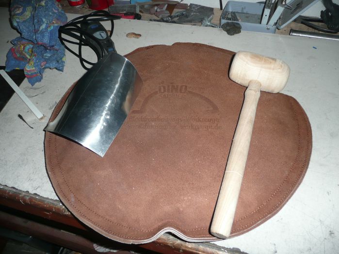

Gleich mal getestet - geht schöner/schneller/weniger Anstrengend als Treiben auf dem Amboß, aber muss anschließend noch geschlichtet werden.
Krümmungen in 2 Richtungen sind aber genauso problematisch wie vorher.
Ich muss wohl doch mal einen Besuch in Sievershausen zum Blechlehrgang machen ;-)

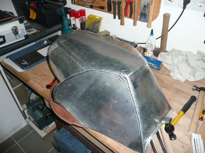

So langsam nimmt es Form an ...
Ja, Wow, und jetzt musst Du wohl die rechte Hand in der Nacht festbinden...

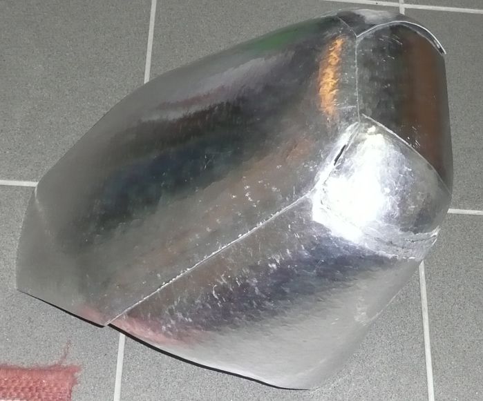

Anbei noch ein Tankbildchen wo man das aktuelle Problem sieht: Die seitlichen Bleche müssen räumlich in mehreren Achsen gebogen werden und das ist nicht so easy ...
