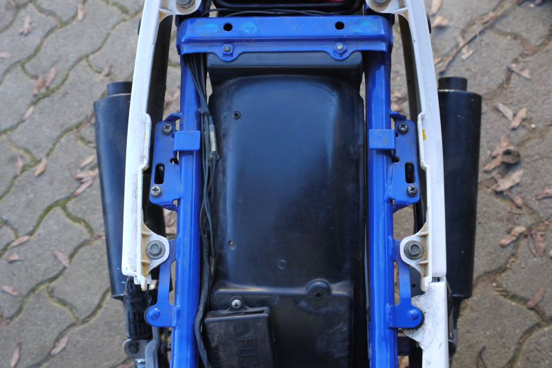

- Orig 1WW Anlage
- P1380716.JPG (120.2 KiB) 3042 mal betrachtet

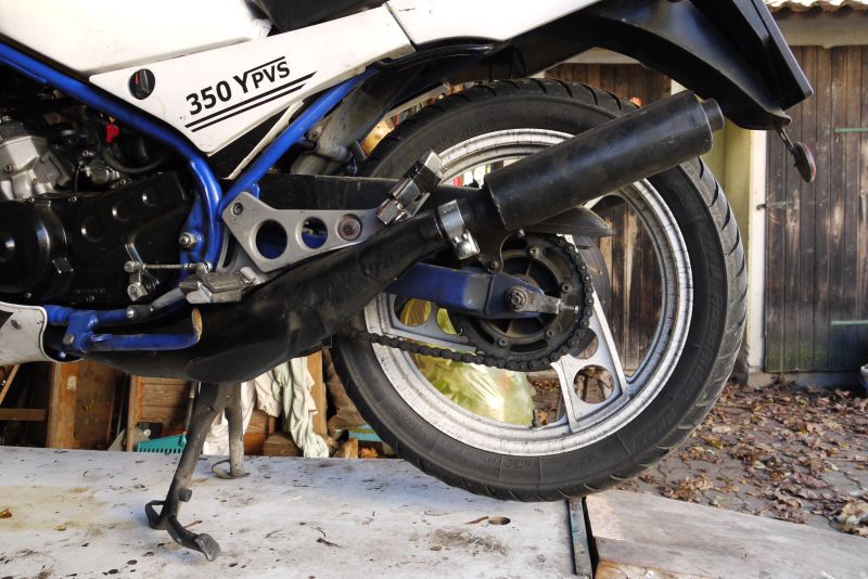

- Gekürzte 1WW
- P1380717.JPG (119.78 KiB) 3042 mal betrachtet

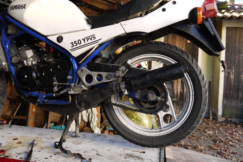

- EVO 3
- P1380719.JPG (119.98 KiB) 3042 mal betrachtet
- Da ich recht nah dran bin musste ich sie für die 1WW Schwinge etwas nach aussen drehen, 31er geht näher
- P1380723.JPG (94.46 KiB) 3042 mal betrachtet

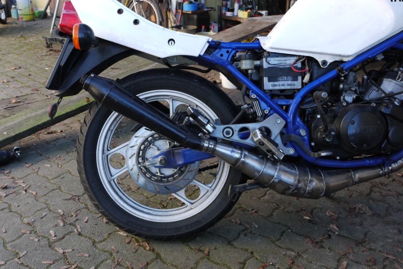

- Spielerei ESD, hatte ich mal geacht, klingen tief-aggressiv, eigentlich gut
- P1380724.JPG (120.28 KiB) 3042 mal betrachtet
