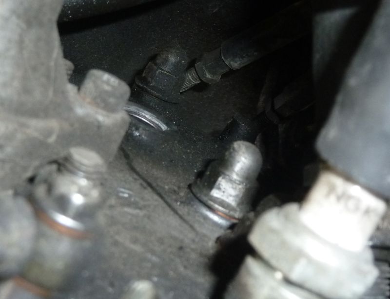

Fehlerursache war eins der extrem selten auftretenden Wanderlöcher.
Als ich die Birne abgeschraubt hatte, habe ich das Loch gerade noch im Zylinderkopf ertappt.
Guggt Ihr:
Hier sieht man wie das Loch sich schon zur zweiten Zündkerze aufmacht!!!

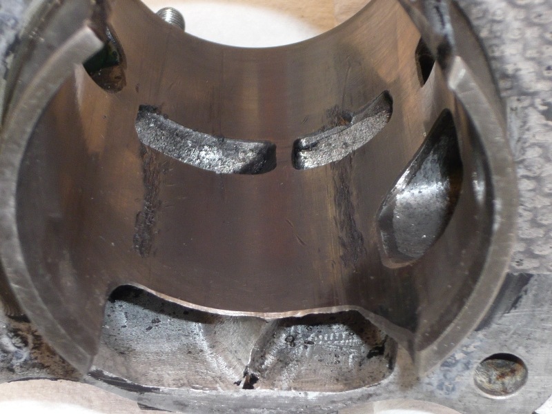

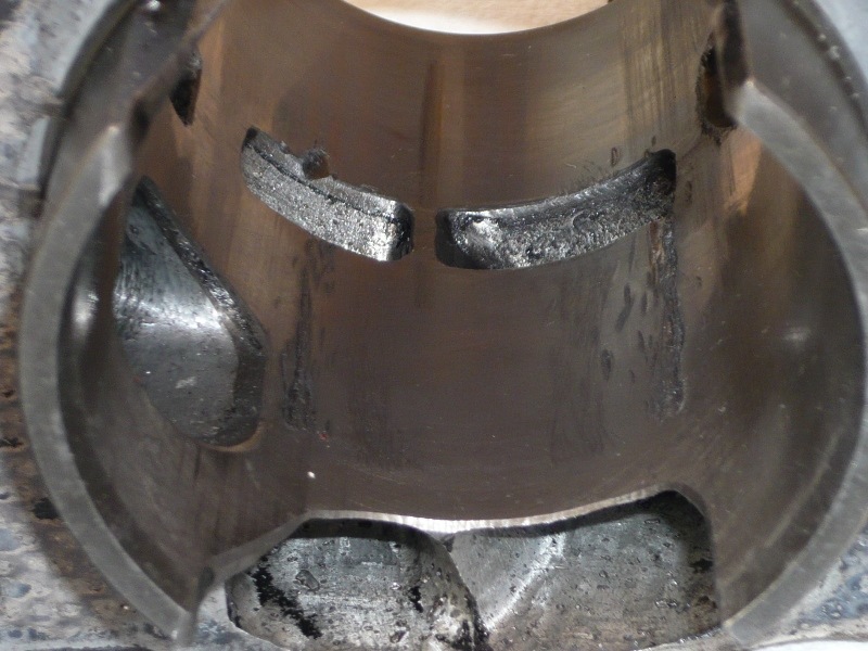

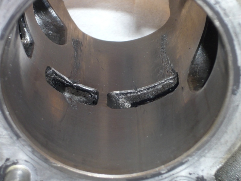

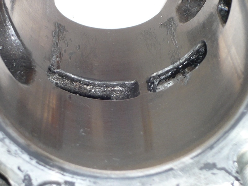

Ich fürchte der Zylinder ist auch Schrott! Die Macken sind einfach zu tief. :? Kurbelwelle bau ich heute nicht mehr aus. Die ist eh fertig... :?

Da ist aber das Neue noch nciht von ab.
Meinst nicht das der nochmal gebohrt werden kann?

Oder alternativ bei PJME neu buchsen lassen.

Ich habe schon echt schlimmere Fotos gesehen Christian. Für´n abgerissenen Kolben sieht der Zylinder noch echt gut aus. Und den bekommste auch wieder hin mit Restmacken am Strömer (was leistungsmäßig an event. Einbußen nicht die Welt bedeuten soll) . Also nicht abstempeln :wink: .
Mach den Brummimotor mal erst zusammen. Den Motor hier machste dann in Ruhe neu . Bei Deinem Fahrstil wirst Du garantiert im Training bleiben 8) .

schön dass wenigstens die Männer am Stück heimgekommen sind, wenn schon die Maschinen alle kaputtgehen! War der Motor von Brummi eigentlich besonders getunt oder ist der Kolben "einfach so" abgerissen. Originalkolben? Motor überholt und enges Kolbenspiel geschliffen?
