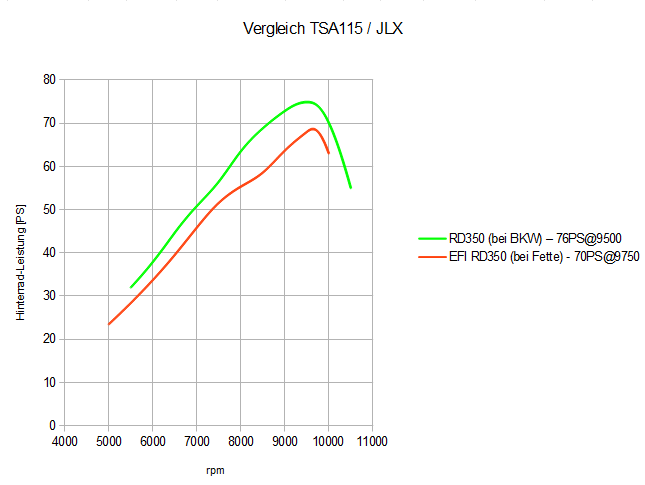

Es kam gelegentlich die Frage auf inwieweit die "ersten" Auspuffe (= "verlängerte JL") mit den "neueren" (TSA115) vergleichbar sind.

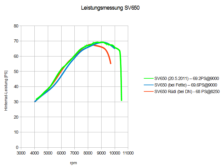

Bislang habe ich zwei Messungen auf verschiedenen Prüfständen und das ist immer so eine Sache die zu Vergleichen. Die "Eichung" mit der SV-Messung ist zumindest ein grober Vergleich und dieser Tage ist mir von dem bislang fehlenden Prüfstand eine SV Messung zugeflogen.
Verglichen mit den anderen beiden SV Messungen liegen die ziemlich gut übereinander was bedeutet, dass man die Messungen der 3 unterschiedlichen Prüfstände (DN, BKW, Fette) durchaus übereinander legen darf. Sie zeigen alle im Bereich 2-3 PS gleich an.
Was dann an abgesichertem Ergebnis raus kommt ist:
Die Simulation hat für die TSA115 zusammen mit der Modifikation "Kopfspacer" ca. 6 PS mehr vorhergesagt als mit der JLX60 und das bei leicht reduzierter Drehzahl.
http://forum.rd350lc.de/files/vergleich ... in_597.png
Die Messung hat das gut bestätigt.
Anbei die aufbereiteten Messungen vorher/nacher
