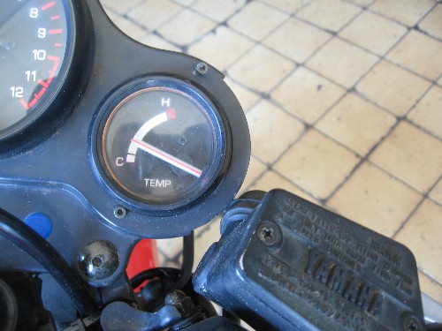

Habs schon geschafft. Hier der Beweis:Bild temp1
Aber jetzt kommts. Nachdem ich ja eine Zündkerze (NGK-BR9EIX) sowieso raus hatte um besser an den Fühler ranzukommen dachte ich mir in meiner Verzweiflung, machste mal aus Jux die alten Zündkerzen (NGK-BR7ES)rein die der Verkäufer drin hatte (hab die Huddl ja noch nicht lange). Und Simsalabim, gestern ne Strecke von ca.12 Km mit den 9ern gefahren und in der Tenp.anzeige schon wieder so ziemlich genau da gewesen wo auch das Bild 1 zeigt, und eben nach etwa der selben Strecke mit den 7ern stand die Anzeige während der Fahrt hier: Bild temp2
Ok, ich hab dazwischen auch den Kühler gepült aber der war ziemlich frei. War zwar erst eine Fahrt bisher aber ich bin guter Dinge dass Madame die 9er irgendwie auf den Magen schlagen und mit den anderen Kerzen sich das Problem gelöst hat (fleh).

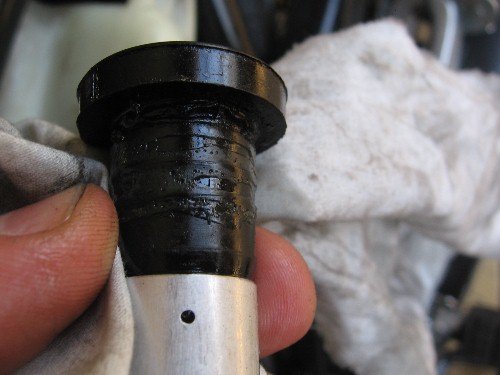

Ach noch was anderes, weil ichs grad in der Hand hatte. Dieser Ölstandsmesser fürs Zweitaktöl, liegt der nur auf dem Rand vom Behälter auf oder sollte der in irgendeiner Weise einrasten wie der Deckel vom Kühlerausgleichsbehälter oder sollte der eigentlich am oberen Rand noch so was wie lamellen haben und ähnlich abdichten wie der Einfülldeckel gleich nebenan. Meiner hat nämlich keine Lamellen und liegt ziemlich locker nur drauf. Streng genommen wackelt er eingesetzt sogar ein bischen hin und her
