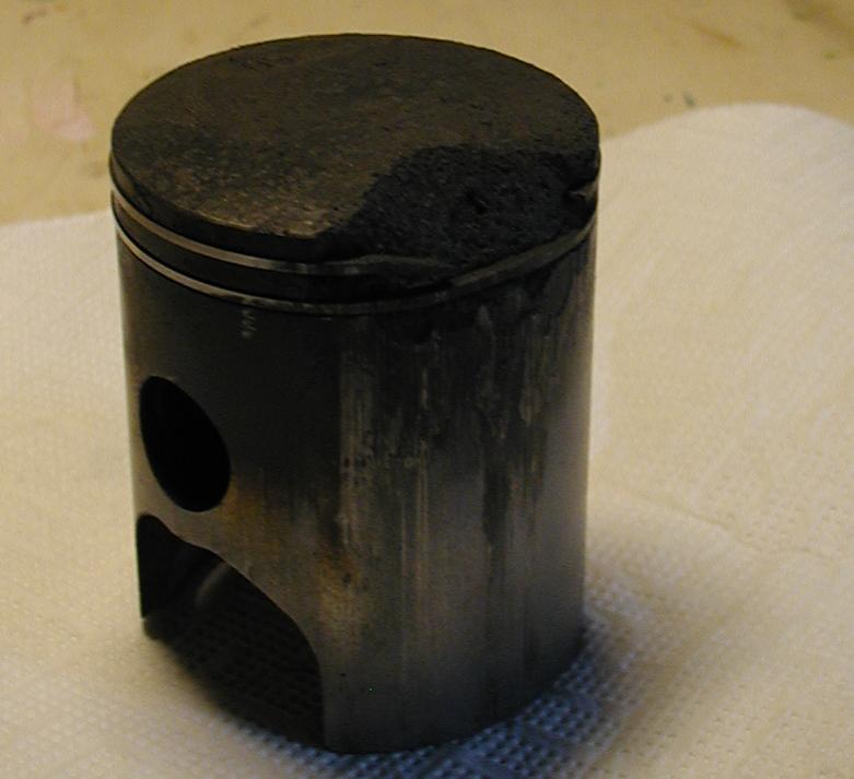

so nun weiß ich auch warum die Rotrahmen RD stand. Massiv gestoppt durch Motorschaden. Tja die KW braucht eine Generalüberholung.
Die erste RD wurde wahrscheinlich stillgelegt weil die Kette absprang. Ferner war eine Kupplungslamelle beschädigt. Neue Kupplung und rundherum neue Dichtungen. Jxxxf von ehemals Buersgens Motorräder in Wassenberg sagte mir das die KW noch ok ist. Der Motor wartet also auf Wiedereinbau. Nun warten noch die RD350er Zylinder auf einen guten Motor. Entweder wird der 77er komplett überholt oder Ersatz muß her. Der erste Kolben ist noch 1. Garnitur bei 38000 km wenn die Uhr stimmt und der Geschmolzene 2. Übermaß.
Gruß Reiner
RD 250 Garagenfund Marke Patina
Blackpainter
Motor der Rotrahmen RD
- kolben 77er.JPG (45.98 KiB) 448 mal betrachtet

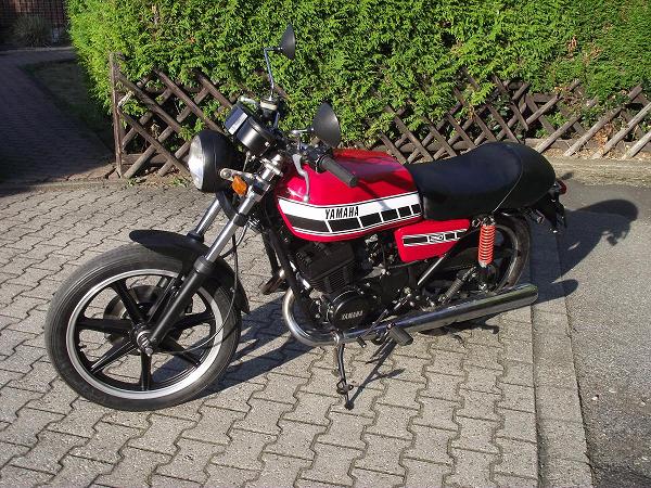

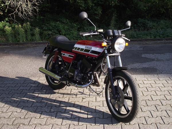

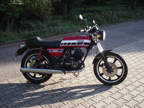

Hi
aus zwei mach eins. Heute mit 1:50 gestartet.
1.) Fehler am linken Zylinder kommt kein Öl von der Pumpe an.
2.) Fehler sie nimmt schlecht Gas an und mit Last bricht sie zusammen. Sprich im ersten Gang. Vergaser? Die wurden mit Ultraschall gereinigt.

Update
nun sie läuft jetzt. Ich mußte das Gemisch fetter steller. Vermutlich wegen dem Startsprit. Der linke Zylinder bekommt nun auch öl. eine Pumpe habe ich gestern auseinandergenommen und neue Simmeringe eingesetzt. Ich stellte fest das auch bei der anderen Rd öl aus den Dichtungen kommt. Nicht viel aber immer ein wenig. Gut das es bei Yambits so einen Dichtsatz gibt.
Nun die Pumpe pumpt. Nur noch Benzin im Tank. Die Vergaser hatten unterschiedliche Düsennadeln und eine Düse war befummelt. Ich habe mit einem Keyster Reperatursatz die Vergaser überholt und nun läuft die RD.
Neue Mezulereifen sind bestellt. Der Tüv Hauptabnahme steht nichts mehr im Weg. Danke an Siggi und meinen Friedhelm Bürsgens. Diesen beiden haben mit Tips meine Arbeit unterstützt.
Gruß Reiner
Gruß Reiner
