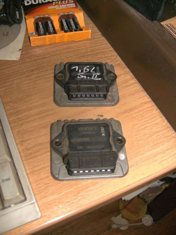

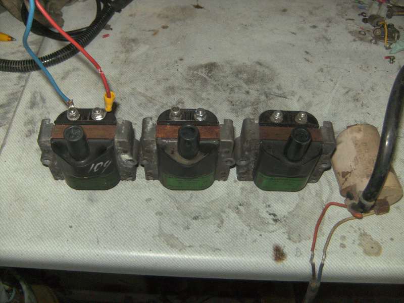

Knauser Lösung für die Spulen, zurecht gesägte Spulen eines VW mit 0.6 Ohm Primärwiderstand..Billi, Billig
Besagte Module von Siemens..günstig, günstig

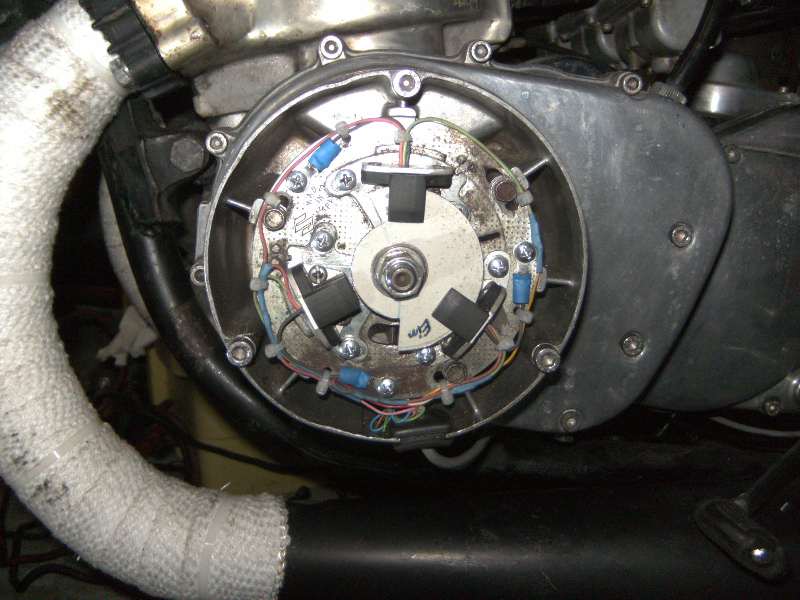

Da bekommst Du auch drei Pick-Ups mit, die bastelst Du alle 120 Grad an eine Scheibe mit nur einer Marke und fertig ist die Wurst.
Sieht dann so aussehen wie auf dem Bild...soweit bin ich schon seit 3 Wochen. Was meinst mir nur einer Marke?
Drei Hallgeber mit 120° Versatz, jeder einzelne Hall ist einzustellen um etwaigen Kurbelwellenversatz per Hardware statt per Software einzustellen.

Deine Konfig sieht so aus wie ich sie vorschlagen würde - nur halt mit induktiven Geber statt Hall-Sensoren.

Ja sicher doch, das Angleichen erscheint mir sehr wichtig, aber auch um die Schaltfrequenz von 400 Hz zu 133 Hz zu drücken.
Die Zylinder wurden per Meßuhr zum OT quasi geeicht und das original Rotorblech (Art Dreizack), dieses dient als Einstellhilfe, mit Markierungen versehen bzw gepüft ob die ori. Markierungen stimmen. Jeder einzelne Hall (früher der Wackelzündkontakt) wird auf diese Markierungen per Stroboskop eingestellt. Jeder einzelne Hall muss nur 133 Hz verkraften.
